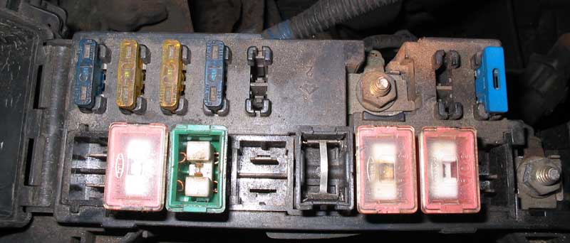

А вот и картинка. Смотрите, что не так и рассказывайте, как должно быть. ;)
Комментарий к файлу: Блок предохранителей под капотом
Predohr0002.jpg [ 39.65 | Просмотров: 13043 ]

24 мар 2007 01:18
Спасибо большое!
Получается, что у меня нету предохранителя на генератор. Там даже контакта в разъёме нет... Так бывает? %) И на вентилятор отопителя нет...
PS/ А на фонари заднего хода вообще предохранителя не придумали? =) На схеме не обнаружил.
