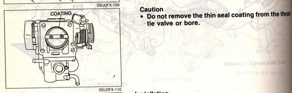

Вставлю еще умные пять копеек. Я уже как-то выкладывал вот этот скан, в котором сказано, что покрытие по периметру ДЗ нельзя удалять.
Cardinal, может это покрытие у тебя в ходе мытья ДЗ сошкрябалось и теперь заслонка до конца канал не перекрывает?
И еще. А что происходит с концевиком, о котором говорил DVN и / или ДПДЗ?

Сообщений: 3232
Sirob, это покрытие обычный уплотнитель, максимум ХХ колбасить будет слегка из-за неплотности прикрыва отверстия.
