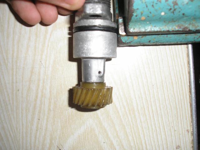

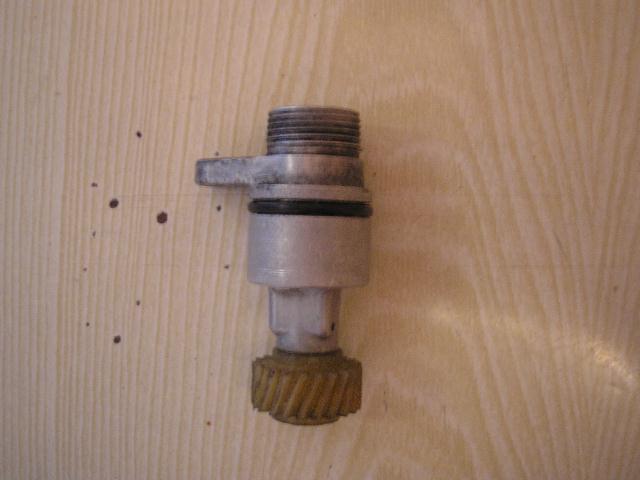

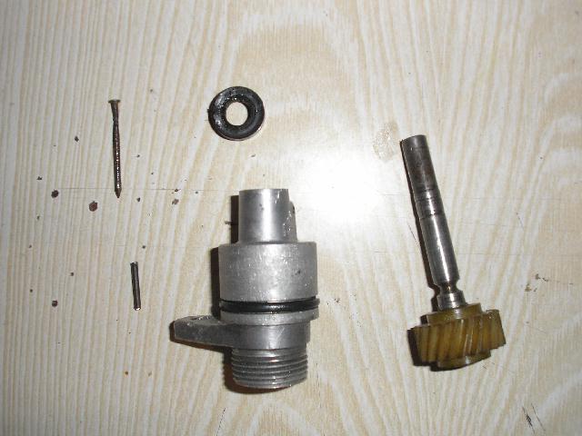

Вот последние пару месяцев, стало заливать меня маслом с щитка приборов, терпел я, терпел, и настало время устранить эту проблему. Открутил я привод спидометра, и все стало понятно, сальник который находиться внутри его, за столько лет роботы, задубел просто окончательно. Заказал я этот сальник доставка 9 дней и цена 4$. Разборка привода очень просто, сперва выбиваем штифт, после того как штифт выбит, сами шестеренка (незнаю как точно называется) вытаскиваться вниз. После этого выковыриваем старый сальник и на эго место ставим новый. Собираем все на место, и забываем про масло на ногах :)
Комментарий к файлу: привод спидометр в разборе
P3280059.JPG [ 64.68 | Просмотров: 1653 ]
Комментарий к файлу: Выбиваем штифт
P3280058.JPG [ 62.79 | Просмотров: 1652 ]
Комментарий к файлу: Привод спидометра
P3280056.JPG [ 51.96 | Просмотров: 1656 ]
