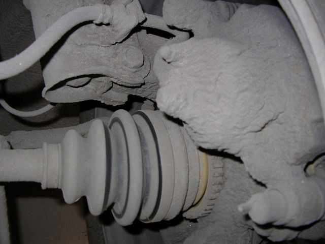

если абс работает, а лампы гаснут вместе - это значит, что ковырялись в приборке дабы не маячила лампа подушек.
поэтому и загораются обе они.
а глючить может абс из-за прокрутки абсовской шестеренки, хреново надетой на шрус.
Запихни мобилу под колесо и сфотай шестеренки на 2-х передних колесах. я тебе скажу нормально стоят или нет.

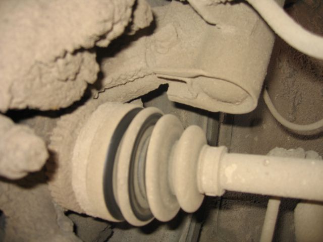

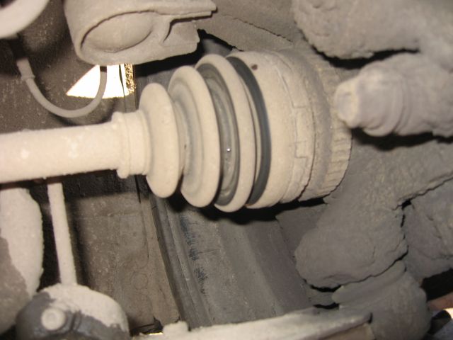

Только вчера получилось сфотить, вроде там все нормально.
IMG_1548.JPG [ 48.57 | Просмотров: 2983 ]
IMG_1552.JPG [ 45.94 | Просмотров: 2980 ]

Alexander_L, коды ошибок посмотри

А по-моему, помыть бы не мешало по-тщательней... :)
323F(BJ) ZM 1,6 2002г.в. МКПП
10 апр 2007 20:10
На мокрой дороге, если таккая грязища там будет - АБС откажет. Говорю тк уже испытывал такое со снегом мокрым и в другой раз с грязью на венце. Снег оттаял и все хорошо, а грязь пришлось сковыривать щеткой.

Судя по фоткам все хоккей.
