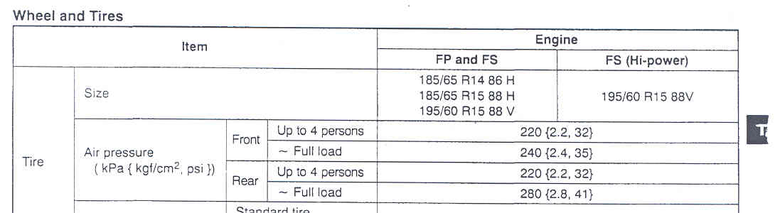

Вот скан, но он для ГФ и твоего размера там нет
Комментарий к файлу: Для GF
TIRES.jpg [31.55 ]

не менее 2-х, я качаю перед 2.2 зад 2.0, если далеко ехать и полная загрузка 4 чел, то 2.4 перед 2.5 зад, на шильдике двери тоже нет давления на 195/65/15.
