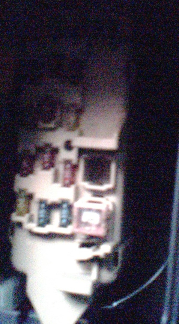

Sirob, а у тебя он вообще не включался или не холодил просто, т.е. даже сцепление не срабатывало на компрессоре? Я думал что если не срабатывает сцепление, то это электрическая проблема. Получается что и при низком давлении в системе такое может быть?
doost2003, спасибо, схемы скачал, но там нет похожих блоков предохранителей. У меня в салоне предохранители идут в три столбика и правее два больших (одного почему-то нет(верхнего))
Сорри за качество фотки, снимал на телефон и в темноте почти...

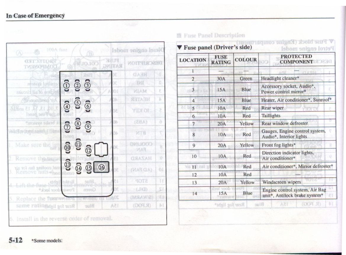

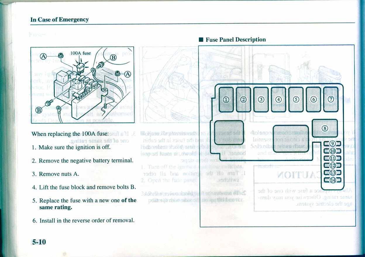

скан с моего мануала, который был с машиной, такие?

04 апр 2007 16:42
doost2003, да, именно такие, спасибо тебе огромное - как раз то что искал. А у тебя случайно этого мануала в электронном виде нет? Если нет, то будь добр, отсканируй еще такое же описание для предохранителей в моторном отсеке и лицевую сторону (попробую в нэте поискать по названию такой мануальчик).

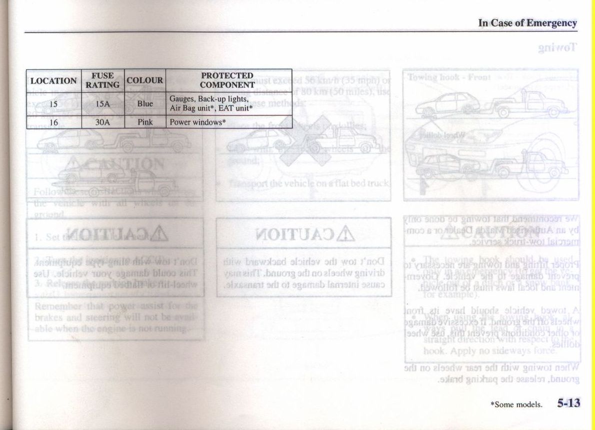

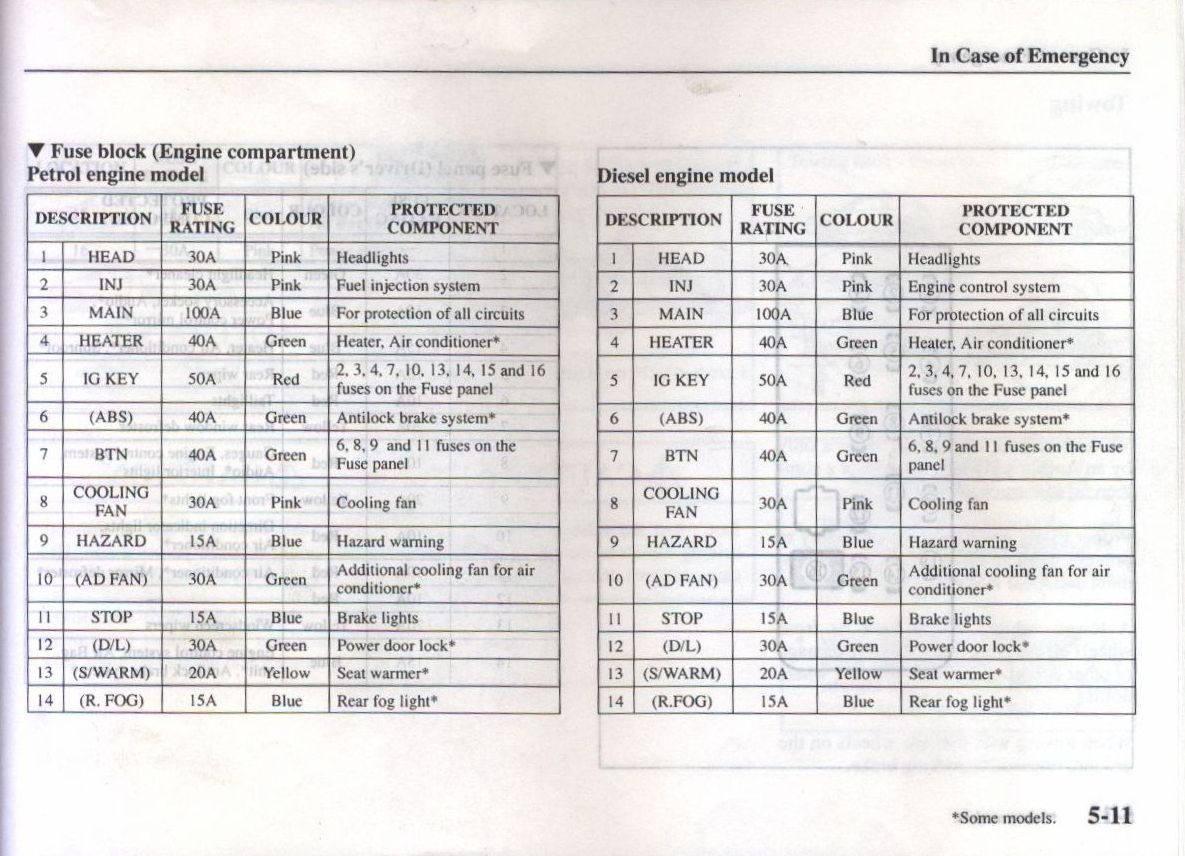

мануала полностью в отсканеном виде нету. На самом деле толка от него нету, интересна только страница с предохранителями. Нет в мануале кодов неисправности и т.д.
выкладываю страницу с предохранителями под капотом.
