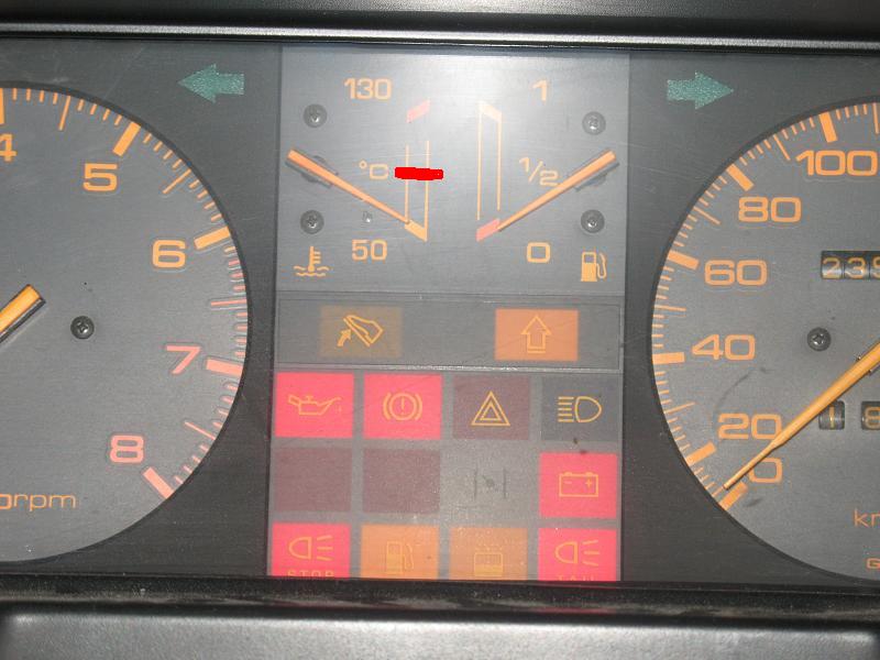

Вот собственно фото
Комментарий к файлу: Что означают эти 2 лампочки?
В процессе движения то загораются, то гаснут
img0014.JPG [ 61.42 | Просмотров: 3114 ]

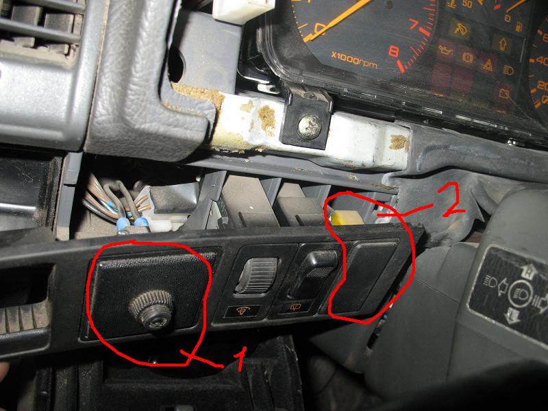

Комментарий к файлу: Кто скажет что такое №1 и №2?
img0012.JPG [ 76.99 | Просмотров: 3115 ]

Комментарий к файлу: Выше данной отметки температура не поднимается даже в жару в пробке!! Это нормально или нет?
img00141.JPG [ 59.62 | Просмотров: 3112 ]

тапку в пол и только вперёд. может быть эконометр какой-нибудь.
18 апр 2007 11:41
башмак это экономайзер если горит значит надо педаль газа меньше давить, я так понимаю оно определяет что разряжение во впускном коллекторе низкое
стрелка вверх означает что рекомендуется повысить передачу
обе приблуды актуальны для карбюраторной мазды и вобще если они исправны то загораются не от фонаря а интуитивно понятно что оно хочет
например если на первой передаче крутишь двигатель дофига горит стрелка
если едешь в гору на высокой передаче и машина не разгоняется (не вытягивает) а ты в газ все давишь и давишь то горит тапка
18 апр 2007 11:58
Я тоже так думал! Но всё же хотелось подтвердить мои догадки!
Но почему тогда стрелка загорается на 3000оборотов? Это же только треть шкалы!

у меня такие же лампочки. у меня инжектор- так что по поводу карбюраторных- эт мимо.
почему только после 3-х тысяц оборотов загораеца? а потому что самое економичное ехать до 3-х. если будеш до 5-ти раскручивать, то и расход поползет вверх!
нашет стрелочки вверх- пара переключить передачку повыше. не издевайся над старушкой.
на второй картинке цыфра 1- это лампочка поворотников. врубаешь поворотник или аварийку- будет мигат цыфра 1, и на торпеде влево\вправо.
цыфра 2- ХЗ!\
на последней фотке, температура не поднимаеца выше середины. машина предназначена на теплый климат. если хочешь тепло- меняй термостат, и не забудь поменять температурный датчик, от которого срабатывает вентилятор- иначе будет вечно работат.
ПС! кстати, зимой я не замерз, печка грела как надо, хоть и на теплый климат предназначалась.
18 апр 2007 13:25
Температура и должна стоять как вкопаная на середине. Все у тебя нормально, это не ВАЗ.
18 апр 2007 13:33
Я заметил, что карлсон ранова-то включается! А по-поводу температуры я-то как раз и сравниваю с тазами, до этого почти только на них и катался! Печка греет очень хорошо, через 10 минут после прогрева в машине просто ташкент!
А насчет №1 это вовсе не лампочка, как мне кажется, там какой-то тумблерок пластиковый отломан!
№2 - вроде как заглушка вместо кнопки, но там разъём какой-то подключен. На тазе там была лампа CheckEngine/

Jonic, N1-не родная приблуда-не должно быть! N2-родная заглушка.
18 апр 2007 15:27
Алексей писал(а):
N2-родная заглушка.
Если заглушка, нахрена тогда к ней разъём подходит?
18 апр 2007 16:06
Сообщений: 1726
Откуда: Odessa
Jonic, наверное проводка универсальная и эта заглушка может удаляться, а вместо нее в разъем втыкаться кнопка
18 апр 2007 16:52
Сообщений: 498
Откуда: Москва-Смоленск
стрелка выше не поднимается - баг или датчика или прибора. У мя на GD почти также - поднимается max на треть.
на месте №1 у мя стоял джостик регулировки зеркал. У тя левая фигня какая-то.
№2 - заглушка сзади хитрой формы, чтоб разъем фиксировался. Имхо, чтоб разъем не потерялся в дебрях панели и не бренчал. Иппонцы, блин :)

№1 у меня тоже стоит. не может быть 2 одинаковых самопала.
18 апр 2007 23:37
Зарегистрирован: 12 янв 2006 17:54
Сообщений: 125
Откуда: Блр Минск
№1 слот для джостика регулировки эл\зеркал
№2 х. его знает, всеже интересно узнать дял какой кнопки это разьем предусмотрен.... %)

№1 очень похоже на разъем ключа иммобилайзера.Попробуй вытащить серцевину.
у моего друга на бэшке точно такая.

Ботинок на педали-машина просит надавить на газ или перейти на нижнюю передачу,стрелка-просит перейти на высшую передачу.Какая-то хрень на панели скорее всего не родная,ни у кого такаго не видел.

Случилась такая проблема: лампа экономайзера (1-е фото отмечена слева (тапка вверх)) стала гореть постоянно. может кто-нибудь сталкивался. Подскажите где стоит датчик.

eclipse_14, Датчик стоит под капотом на задней стенке, к нему идет один конектор, у меня синего цвета, и 2-ва вакуумных шланга...
