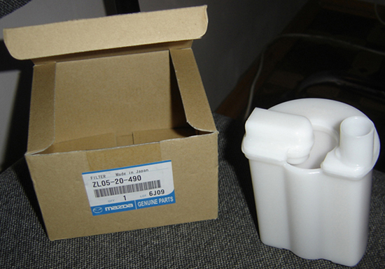

Мне в магазине по VIN продали фильтр (на рисунке). А вот куда его втыкать я чего-то не разбирусь...
Комментарий к файлу: AMC MF-5563 Mazda fuel filter

Уффф... Разобрался... Мне не тот фильтр подсунули...
BP01-20-490A - это старый модельный ряд (на карбюраторные),
а у меня ZL05-20-490, в сборе с бензонасосом...

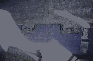

Фильтр идет не в сборе с бензонасосом, а называется погружным. Это бензонасос в него вставляется. Аналогов не было, заказал оригинальный. Обошелся он мне в 1600 руб. Но на 60000 км, я считаю эту цену нормальной... В магазине, как я уже писал, мне дали не тот, но притензии приняли и обменяли... Как он выглядит можно увидеть на фото.
DSC01419.JPG [ 188.15 | Просмотров: 7237 ]

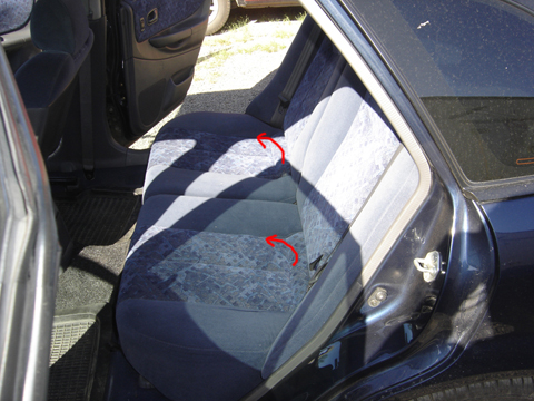

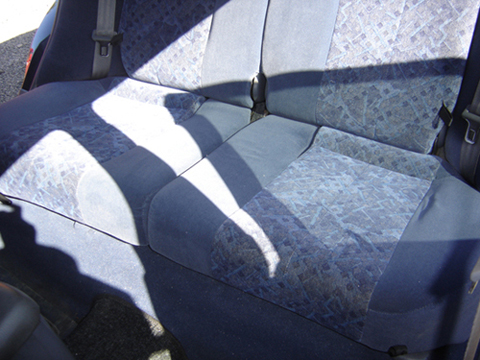

Первым делом надо снять подушки задних сидений, которые, к моему сожалению, снимаются дольше чем бензонасос... :-(
DSC01422.JPG [ 191.06 | Просмотров: 7210 ]

Просовываем руку между спинкой и подушкой сидений и тянем подушку в сторону капота...
DSC01425.JPG [ 188.07 | Просмотров: 7219 ]

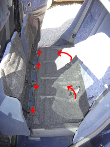

03 июн 2007 12:40

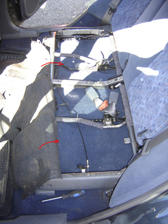

Снимаем сидушки и откидываем коврик под ними...
P.S. Если картинки смотреть в полном размере то красными стрелочками показано что и как...

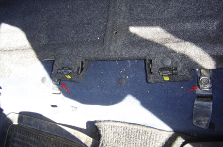

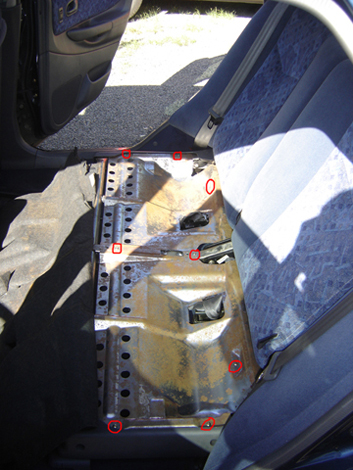

Подняв коврик увидем металлические листы. Их надо снять. Для этого потребуется крестовая отвертка. Откручиваем 8 болтиков...

Открытив, снимаем листы и перекидываем коврик на место...

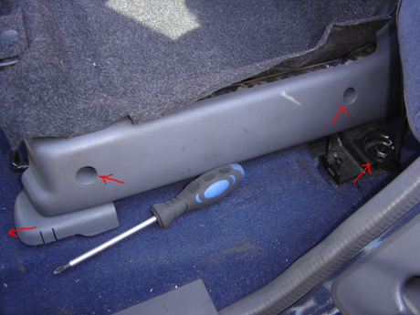

Дальше откручиваем болты крепления сидения. Нужен ключ на 17.
DSC01436.JPG [ 182.02 | Просмотров: 7221 ]

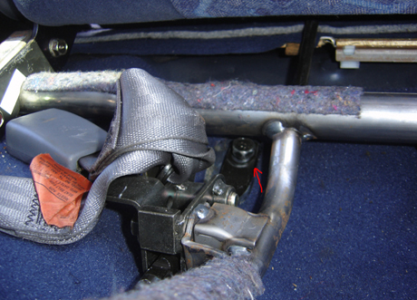

Далее откручиваем еще болт, крепящий сиденее и ремень безопасности. Также крестовой отверткой снимаем пластик...
DSC01440.JPG [ 186.3 | Просмотров: 7207 ]

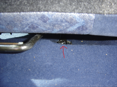

Два подлых болта спрятаны под рамой сидения. Подлезать можно по разному, кому как удобно...
DSC01443.JPG [ 192.04 | Просмотров: 7217 ]

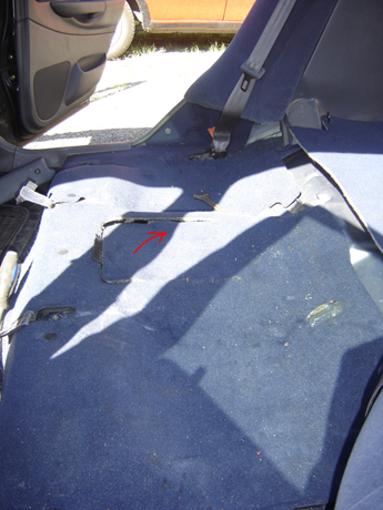

03 июн 2007 13:03
Ну, с сидением закончено. Далее его вытаскиваем (оно неудобное и тяжелое). Видим прорезь в ковре.

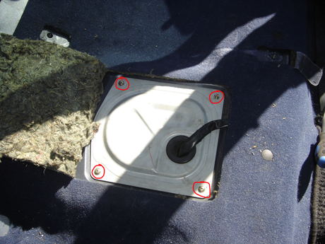

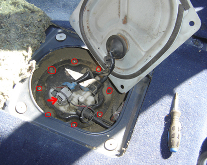

Откручиваем крестовой отверткой 4 винтика крышки...
DSC01456.JPG [ 184.49 | Просмотров: 7214 ]
03 июн 2007 13:20
Далее снимаем клему, и откручивем "бензонасос"...
DSC01459.JPG [ 190.35 | Просмотров: 7226 ]

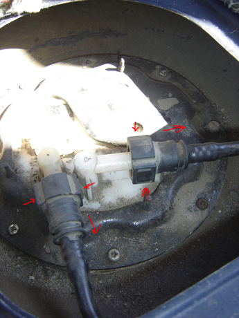

Снимаем трубки, прямую и обратную. Нажимаем на крепеж и тащим на себя.

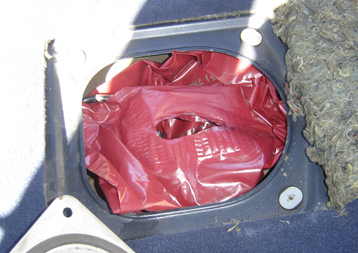

03 июн 2007 13:25

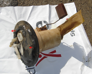

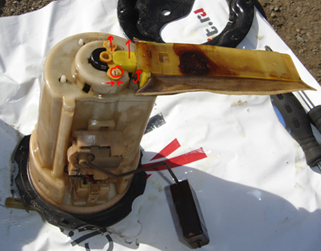

Вынимаем "бензонасос" и закрываем все пакетом, чтобы грязь не попала...
DSC01464.JPG [ 131.96 | Просмотров: 7221 ]

Теперь тянем за 3 резинки и снимаем металлическйую крышку
DSC01467.JPG [ 92.42 | Просмотров: 8310 ]
