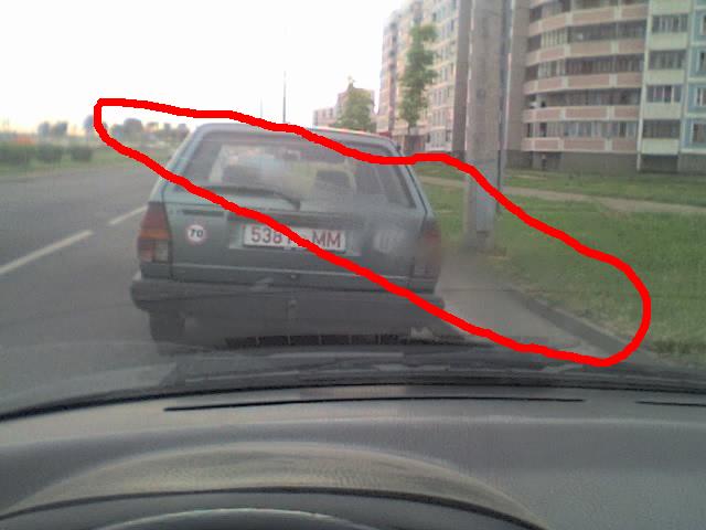

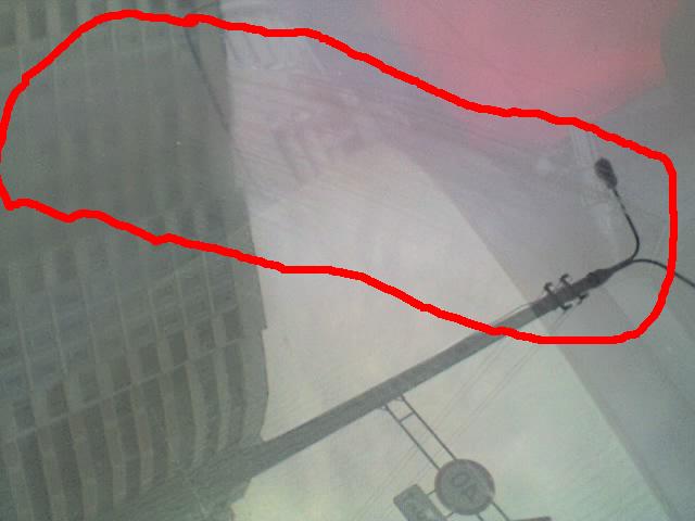

Вот что у меня
29-05-07_1945.jpg [ 28.42 | Просмотров: 3872 ]
29-05-07_1944.jpg [ 33.62 | Просмотров: 3871 ]
29 май 2007 20:59
Фоткал телом поэтому не очень видно, но заметтьте на второй фотке в месте царапин она уже даже не прозрачное

Мне вот эту часть что на фотках и надо. Боюсь просто начинать, чтоб вообще не испортить. щас хоть кактоможно ездить. а еслли хуже станет тогда точно придется менять, а 100$ на новое както щас нету...
