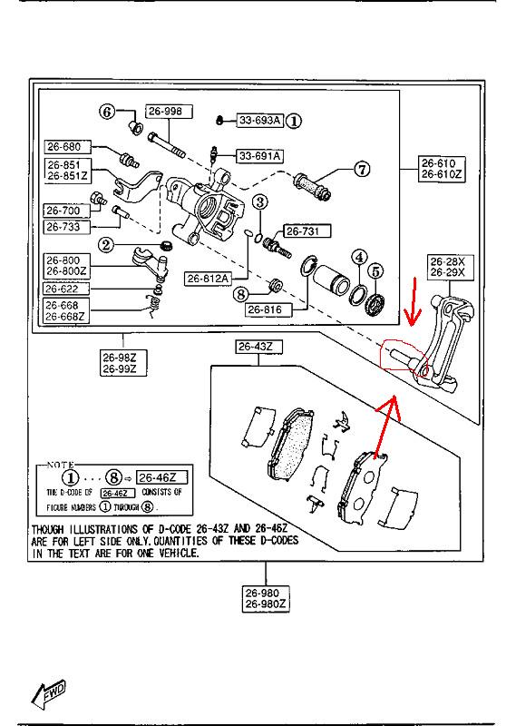

Нужна направляющая заднего правого суппорта, та которая полносстью сидит в суппорте, по каталогу в экзисте она идет только со скобой, может кто знает где можно достать её отдельно, а то 2300руб платить за неё жаба блин душит...... На рисунке выделил красным.

Я , :) в итоге из нержавейки выточил .

SergeyA, сильно кородировала? Отдельно хрен найдешь ее, либо суппорт купить БУ либо точить. Кстати на экзисте ее врят ли тебе привезут.
29 ноя 2007 11:21
Lexx, у меня её срезало :(
29 ноя 2007 13:08
SergeyA, тогда болт вваривать каленый.

SergeyA, если в мск - то я знаю, где они по 210 руб :)
Я когда свои перебирал, предварительно форум перечитал по этой теме. Дык вот в какой-то теме (лень искать) LAMA очень хотел из нержавейки выточить. А его какой-то химик отговорил, мотивируя это тем, что нержавейка вступит в электрохимический контакт с черным металлом и пипец получится
Виталий, у тебя там они не химичят между собой? :)

Народ всем спасибо! Сегодня нашел токаря за 200р сделали 2 шт. Теперь осталось высверлить старый и в путь! а то страшно без направляющей ездить))) :Yahoo!: :Yahoo!:

eXXXtremal, уже больше года стоит . Скоро полезу резинку поменять , втулка которая , тогда и увижу . В той же теме , говорилось , что от Сиерры передние , к нам , назад подходят и они , якобы из нержавейки . Мне быстрее было выточить :) .

Направляющая из нержавейки не химичит . Выкрутилась легко .:D
Пришлось поменять смазку , т.к. резинка на пыльнике разбухла от смазки "Fucks" . Резинки поменял , намазал силиконовой смазкой "МС-Спорт" .
Задние колодки , в первый раз , изнашиваются равномерно , благодаря , обслуживанию . Перед этим весной заглядывал . :)
Народ , не бухайте , туда смазку , вроде ЛИТОЛа , разбухнут резинки :evil:
Это уже было сказано 3.5 года назад.но народ не верит ,Виталий,пихают литол и смазку ШРУСов.
09 дек 2007 19:14
Igor, ага, причем так плавно вспухают и перестают герметизировать. Паралельно зажимают направляющую.
