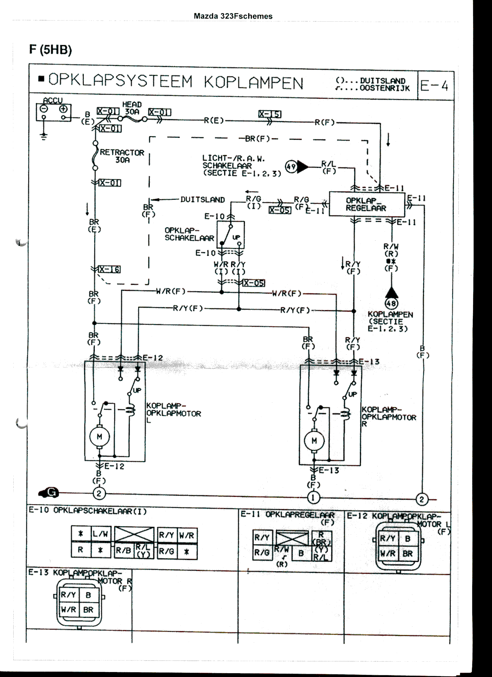

Добры день форумчане. Не работает механизм поднятия/опускания фар на BG. Ни кнопкой,ни подрулевым переключателем реакции нет,только реле в ногах у пассажира счелкает и все. Может кто подскажет как боротся?! Только не ругайте всю ветку перечитал такого случая не было,когда вообще не реагирует ни на что. Заранее спасибо!!!

Ну для начала можно посмотреть вообще приходит электричество на моторчики подъема фар или нет.
Предохранители опять же (хотя если реле щелкает ...)

Предохранители которые в салоне все целые,в маторном отсеке тоже. Ну не могли же оба мотора сгореть,тем более что если руками крутить чувствуется усилие в них.

Так ты проверь напряжение на клеммах моторчика. Если есть, то проблема в проводке нет - все Ок.
Проверь сами моторчики - сними и подсоедни напрямую к аккуму - работает => механика.
Pavel_spb, ну тогда скорее всего, что проводка или реле.
А вот еще и схемка, которая, если я не ошибаюсь, должна подойти для твоей машины
retractor.gif [ 191.03 | Просмотров: 1167 ]
