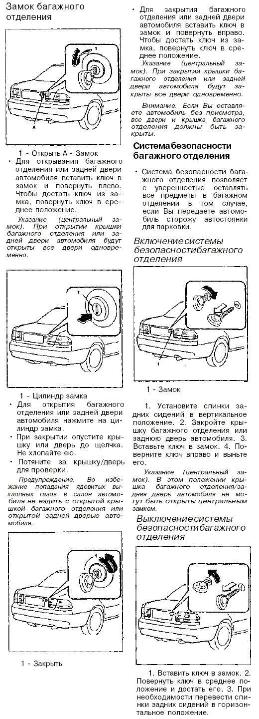

Дмитрий78, смотри вложение, по-моему это то, что тебе нужно
3.gif [67.63 ]

да по году и мотору - это как ГФ, так и ГЕ, но фраза про отдельно открывающийся багажник - это не про ГФ как бы, у меня ж самого ГФ, и багажник сам по себе совершенно. но и у меня ничего стеклоподъемниками не программируется. хорошая выдержка из мануала, +1, 123AL,
