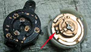

Разобрал снова контактную группу и нашёл таки главную причину глюка .
На медной пластине , которая замыкает контакты , благодаря дуге , образовался кратер .
Решено было зачеканить кратер . Положил на ровный стальной брусок , кратером вниз . С тыльной стороны зачеканил , чтобы лицевая , рабочая сторона стала ровной . В образовавшееся с тыла углубление залил олово .
Всё теперь работает . :good:
И никаких глюков .

А у меня , через год , снова заглючило . :(
Поставил релюшку , чтобы в замке , контакты были не силовыми .
Реле , рядом с замком , повесил . Пока полёт нормальный .
