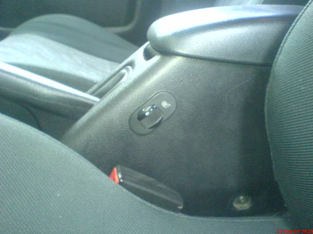

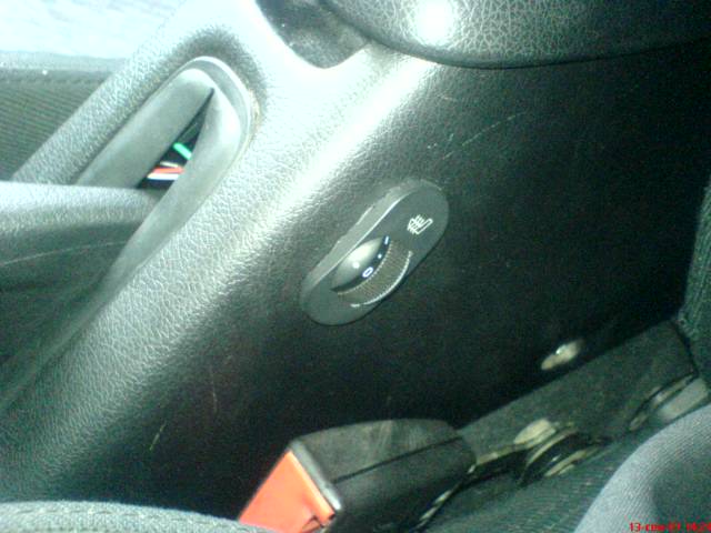

Вот так получилось

В принципе удобно такое местоположение, рука на подлокотнике и большим пальцем можно крутить регулятор, но минус в том что не видишь пассажирского регулятора, приходится заглядывать за подлокотник.
А зачем он тебе,пасажир сам его крутить будет.

и места под кнопки тоже есть ты чё по бокам их присобачиЛ?
см.выше. я писал. в места под кнопки эти регуляторы не присобачишь, они высотой около 5 см + клемма к ним, они в пол упрутся и кожух ручника не встает на свое место %)
тем более у меня там вызвано особенностями установки сигнализации, одна заглушка уже использована для кнопки блокировки дверей, под второй стоит регулятор сигнализации. Можно было бы заморочиться и то и то перенести в другие места, но смысла как оказалось нет по вышеуказанной причине.
