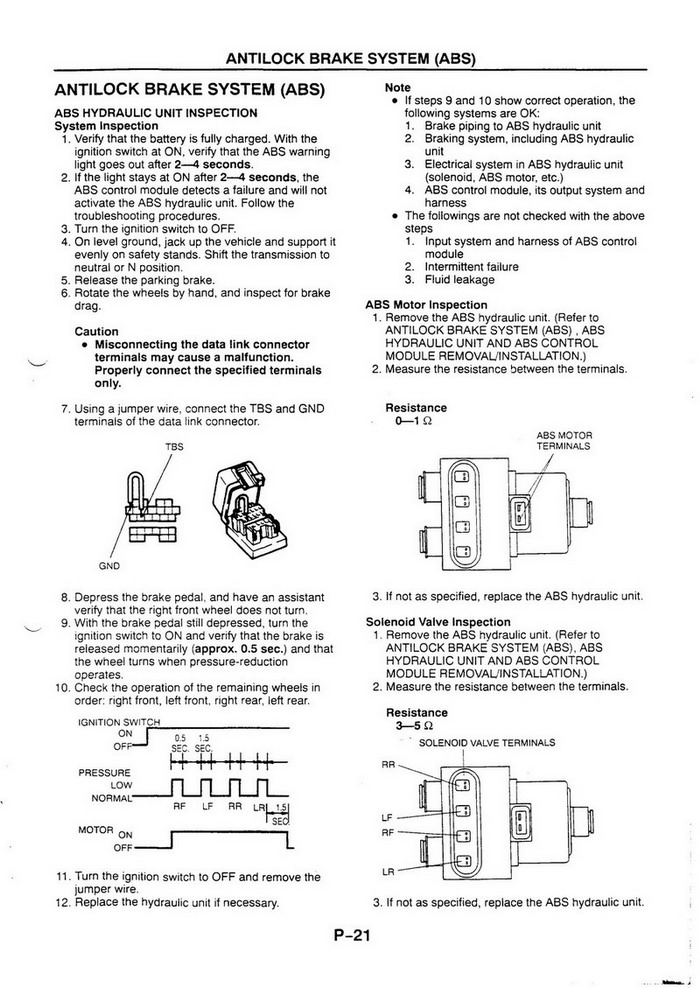

must_die, насчет бачка не знаю. Но может у тебя получится выполнить диагностику именно гидравлической части АБС, как это делается на ГФ? Вдруг это что-то скажет? Процедура есть в ФАКе в воркшоп мануале для ГФ.

че то не нашел :(

must_die, ОК, вот скан страницы с проверкой гидравлики АБС
0330_1.jpg [ 174.9 | Просмотров: 4311 ]

Клапаны АБС открываются в момент заводки движка и срабатывает мотор. Я писал про это много, в теме про замену датчика АБС на волговский. Суть: вывешиваем колесо, вставляем перемычку, включаем зажигание и давим на тормоз, при этом напарник крутит колесо рукой - в какой то момент колесо разблокирует а потом опять заблокирует. АБС в этой проблеме имхо не при делах. Заблокировало колеса из-за расширяющейся закипающей жидкости, большого давления в поршне. Соответсвенно, скорее всего выбило манжеты на колесном цилиндре, соединения тормозного шланга. В главном врят ли что от похерилось, ведь ничего же не происходит когда монтировокй поршень отжимаешь. Да кстати, ты надеюсь все цилиндры по кругу качал? При таком попадании воздуха в главный надо литр пролить через систему.
