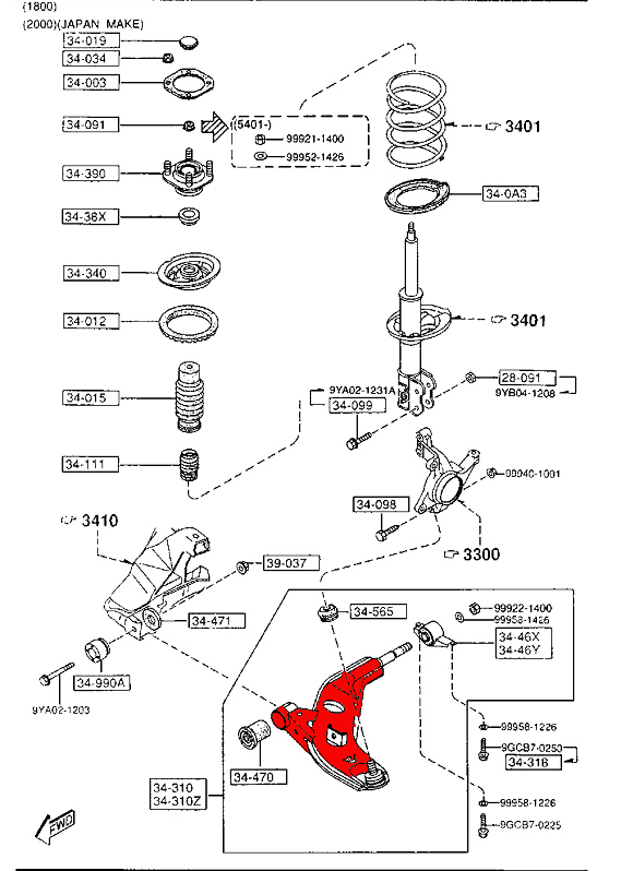

Я так понял, что мне надо покупать в сборе эти детали (На схеме красным цветом):
треугольчатый рычаг с шаровой
пыльник шаровой
сайлентблоки - передний и задний
болты???
Так?

зачем в сборе?зачем тебе рычаг?купи только шаровые,ну и проверь косточки!!!

shveps, посмотри,может ослабло соединение болта (34-098 на схеме) с гайкой и палец шаровой прыгает в поворотном кулаке. У меня было такое, начал подтягивать - обошлась резьба на болту. Пришлось заказывать у токоря новый, с закалкой.
15 окт 2007 16:19
shveps, И ещё проверь сайленты на рычагах. Если целы, то действительно рычаг менять нет нужды. Шаровые можно заменить в любом сервисе, где есть хорошие тиски и набор оправок, за 15 минут и сотню деревянных за каждый. А вот на снятие рычага может уйти поболее и денег и времени..
