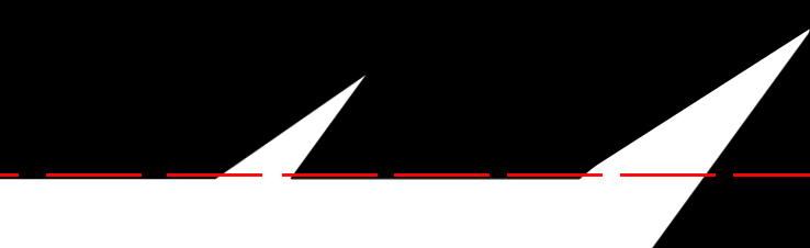

вопрос к общественности. возможна ли на ВА регулировка фар таким образом, чтобы "отсечь" верхнюю часть потока света как показано на рисунке пунктирной красной линией?
svet.jpg [ 43.85 | Просмотров: 1319 ]
22 окт 2007 17:56
НЕТ!!!!!!!!
Конструкцией фары заложено чтоб было так!
А зачем срезать? Обочину кто тебе освещать буйт?
22 окт 2007 18:13
serжik, обочину освещает так что несмотря на громкую музыку слышно как гнут матюки едущие справа. а если опустить корректором вниз чтоб не слепить тех кто справа, то впереди освещается ну ооочень малая дистанция. собственно, поэтому и возник такой вопрос

Люди бьются на такой схемой света, а ты отсечь хочешь, я понимаю в обратную бы сторону если светило бы у тебя, если фары от лантиса, а так все замечательно. Попробуй подрегулировать - быть может правую фару нужно немного повернуть ближе к центру чтобы на обочину не очень смотрела.
Отсечь можно думаю, в боше например есть специальная шторка которой можно высоту этих лучей уменьшить двигая ее, по аналогии их можно совсем убрать поставив ее в крайнее положение.

-Лёхин-, то что хочешь сделать - РЕАЛЬНО! (во всяком случае, я себе так делал). Если разобрать фару, то за линзой есть одна фигня, не знаю как её обозвать, типа шторки чтоли, она ходит вниз-вверх, вот если её передвинуть, то верхних треугольник у света отрезается. У меня фары Бош.
для того чтобы передвинуть шторку фару не надо разбирать, к рычажку этой шторки можно подобраться с задней крышки фары. то есть ее даже снимать не надо.
23 окт 2007 13:07
А у меня стоит "великолепная" оптика DEPO. Вы даже не представляете - как я хочу, чтобы вот эти кончики - были, т.к. знаков совсем не видно ночью. Да и обочина не особо проглядывается.
В принципе я нашёл способ - надо разобрать фару и отрезать кусочек шторки. А вам соответственно - заделать фольгой например.
