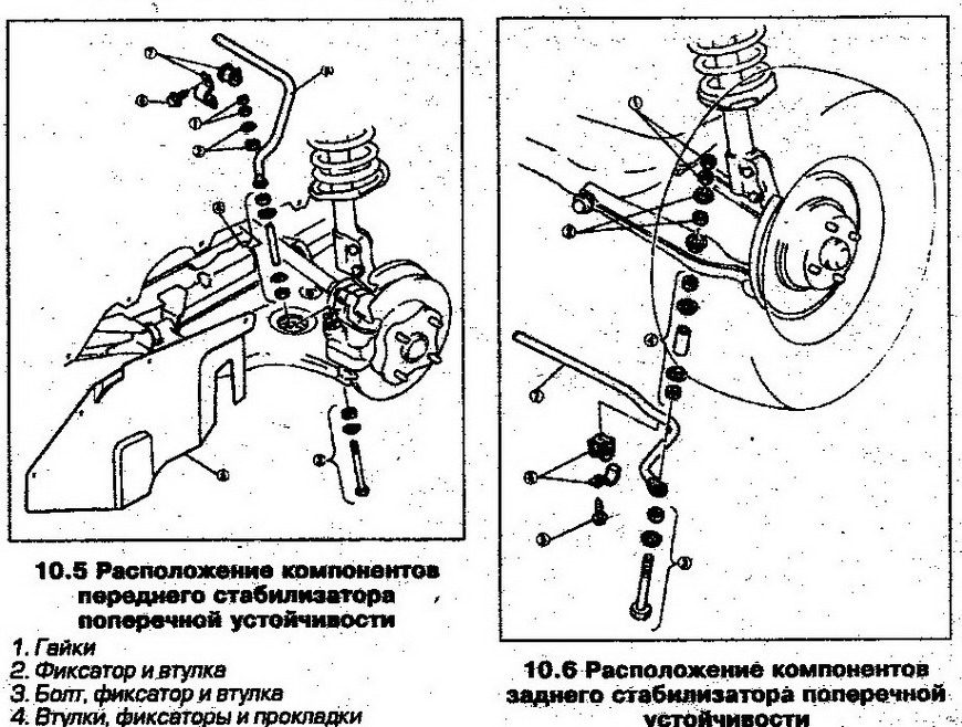

Народ, кто-нибудь сам менял втулки переднего стабилизатора поперечной устойчивости? Что и как делать? Можно ли обойтись без снятия подрамника - неоднократно читал, что кто-то это делал. Если можно - то как? м.б. нужен специнструмент или еще что-нибудь?)))

30 окт 2007 22:42
Дэт писал(а):
niks, Ну так и я о них, проклятых! Как их сменить без снятия пол-подвески?!
домкратиш снимаеш колесо откручиваеш болт крепл. лопуха и рычага
снимаеш все ставиш новые втулки вторым домкр. приподнимаеш лапух
и наживляеш гийку

31 окт 2007 12:53
Зарегистрирован: 04 окт 2004 13:18
Сообщений: 550
Снимать не надо, но откручивать и приопускать его придётся.

хм... я непонятно изложил? :)) нужен подъёмник, ямой обойтись можно, но тогда нужен полёт инженерной мысли :)

А чем стабилизаторы GF и GE отличаются от GD? Я просто ставил на домкрат, снимал колесо и откручивал гайки на стабилизаторах

посмотрел GF http://213.234.216.242/mazda/details.as ... d=691001CB
никакого крименала не вижу
31 окт 2007 17:53
сравни GD http://213.234.216.242/mazda/details.as ... d=0BF00275
GF http://213.234.216.242/mazda/details.as ... d=97100283
