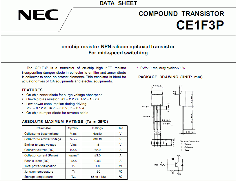

uigun, есть PDF даташит на CE1F3P. У него корпус 7 х 9 мм, производитель NEC. Это часом не он?

Проверяли не выпаивая .
там 4 транзистора подрят идут ,они одинаковые.
и показания у всех одинаковое, кроме одного.
подобрали мне 940 по справочнику исходя из етих параметров
тока у меня E1F3P , а там СE1F3P говорят ето одно и тоже.
А как Вы считаете?

chipinfo.ru tam opisanie
p.s. pdf ne attachitsya na etot sait((
17 ноя 2007 10:32
Это составной транзистор, внутри стабилитрон, диод и два резистора. Подобрать чтото похожее проблем недолжно быть
CE1F3P.gif [ 45.59 | Просмотров: 6517 ]
