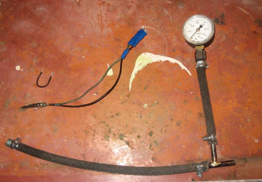

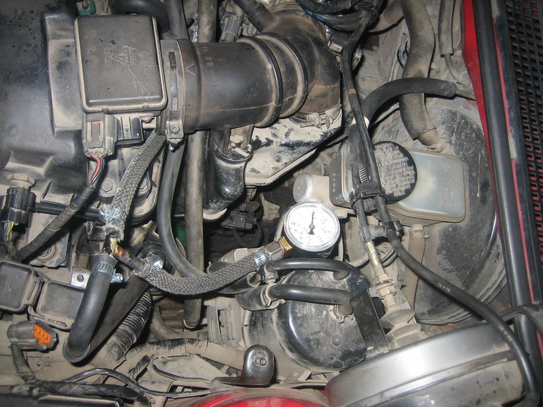

Хм... :( проверил давление:
- на незаведённом двигле - 3 атм;
- на заведённом с подсоединённым вакуумным шлангом - 2,3 атм (норма -2,1...2,7 атм);
- на заведённом с отсоединённым вакуумным - 3 атм (норма - 2,6...3,2 атм);
- максимальное давление на топливном насосе (с заткнутой магистралью) получил только 4 атм, скорее всего из-за того что начало сифонить из под резьбы манометра, плохо уплотнил (норма 5,5...6 атм). Хотя, всё равно перемерить надо...
Короче, я совсем в непонятках, моя теория не подтвердилась. Форсунки засраны? Или MAF глючит? Как его поверить?
Комментарий к файлу: Манометр установлен между топливным фильтром и рампой
IMG_5923.jpg [ 154.99 | Просмотров: 6738 ]
Комментарий к файлу: Приспособа для измерения давления (манометр МП-50), рядом валяется светодиод для считывания кодов и перемычка
IMG_5925.jpg [ 73.88 | Просмотров: 8510 ]

Алекс 626, если в баке гуано плавает, на стоячем тесте ты его не отловиш (если не "повезет" конечно). ДМРВ сними и пролей карбклинером ОЧЕНЬ аккуратно и издалека, высуши хорошенько, потом промерий по опорным точкам (см. мою тему в опыте ремонта). Попутно промерий датчик ТОЖ и температуры входящего воздуха (они в паре с ДМРВ работают, см. талмуд). Раз фишки снял - почисть контакты. И одолжи у кого-нибудь лямбду нормальную.
