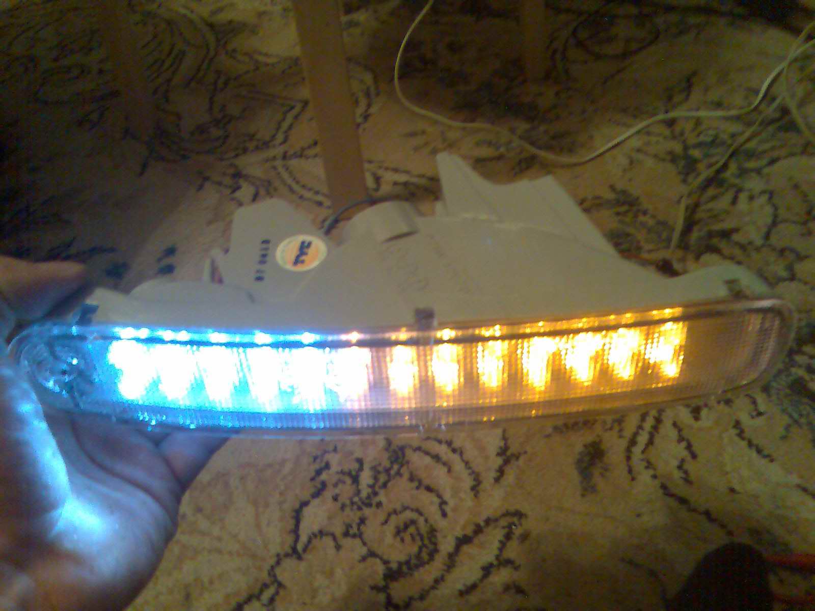

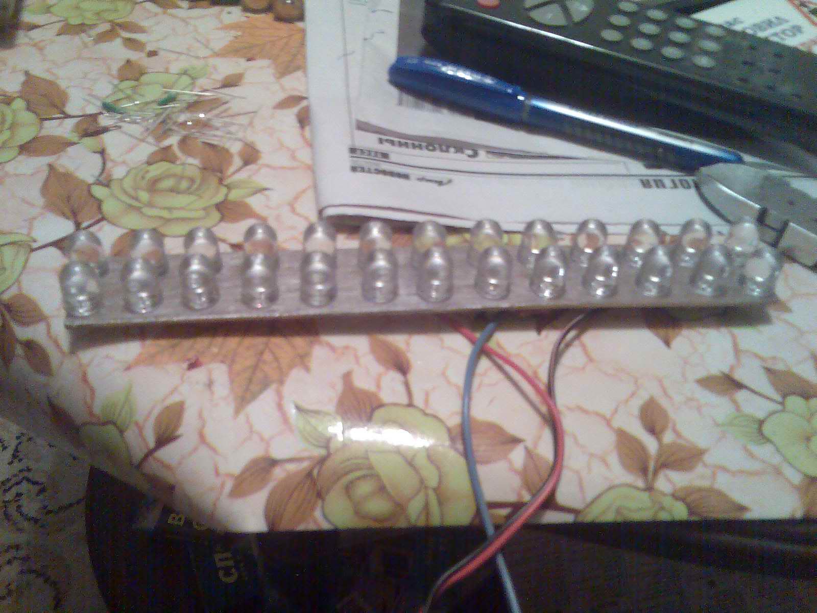

Увидел я как-то давно на BMW 60 и 65 кузов, светодиодные поворотники, и захотелось мине чёньть подобное на мацуду пристроить. В продаже вроде как ничё нет да и хотся чёньть EXCLUSIVное. Вот и решил я забацать это сам.
И вот чо получилось:

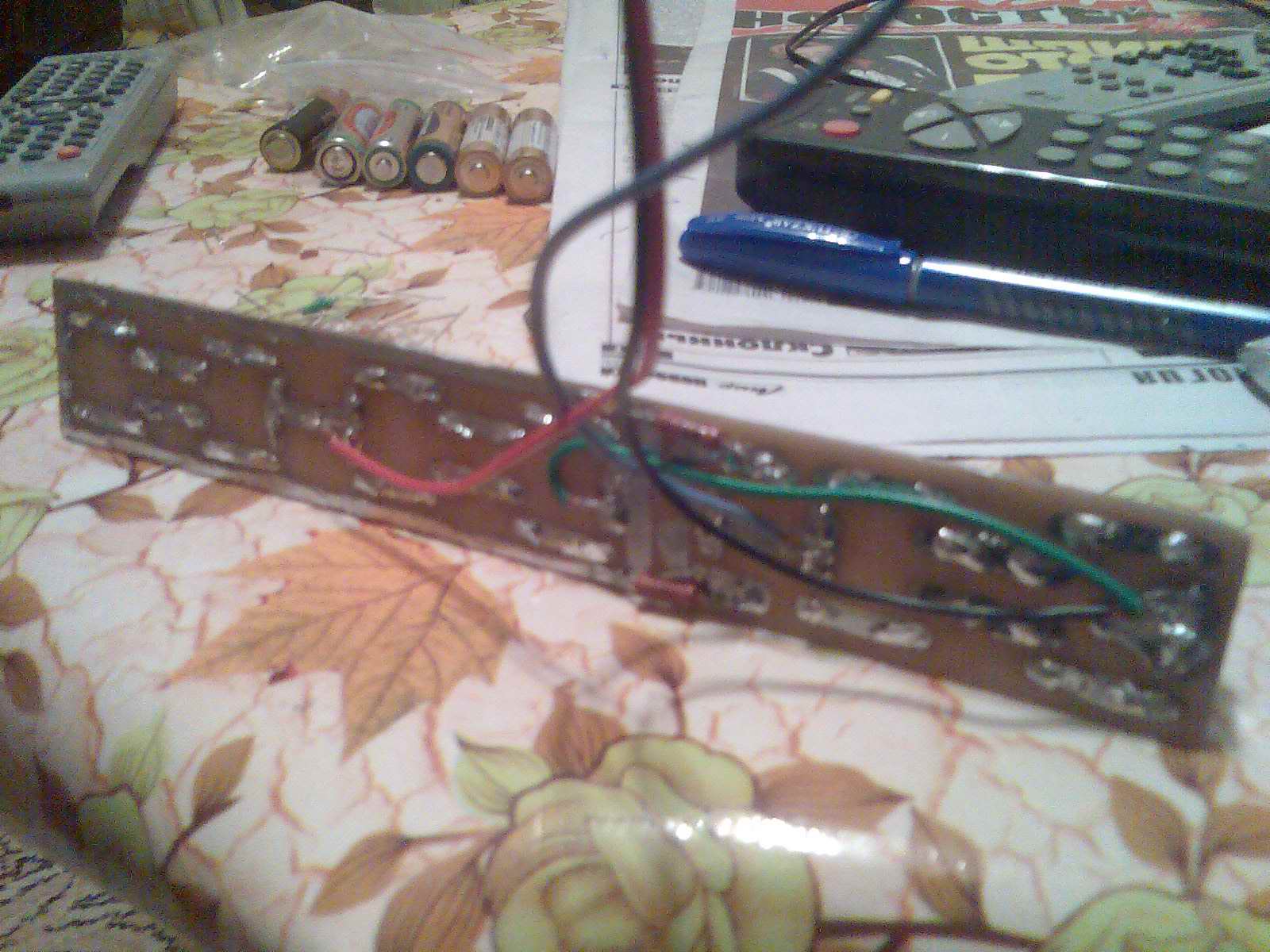

Купил тайваньские габариты, расклеил их , вырвал внутренности, вытравил платку из фольгированного текстолита, и напаял диодов,предварительно рассчитав сопр. добавочных резисторов.
Сделал пока 1, но выглядит АУЭННО!!! Правда на фотках белые диоды выглядят голубыми.
095-2.JPG [ 171.43 | Просмотров: 4564 ]
08 дек 2007 19:09
094-2.JPG [ 138.92 | Просмотров: 4549 ]

Вот собстно оно
096-2.JPG [ 102.69 | Просмотров: 4702 ]

serжik, сфоткай на машине в темноте.
Параметры светодиодов знаешь? Или "на глазок"?

Светодиоды брал на "царюге", мона и в митино, с ними мона поторговаться если брать много. У мня получилось 20 белых и 32 оранжевых на 2 фары.Чот рублей около 600 за фсё.
Белые были на 3.6 в. , а оранжевые 1.5 в., дык я их последовательно и подобрал резисторы,так чтоб падение напряжения при 14.4 в было как раз рабочим напряжением диода.
А фары расклеивал в горячей воде и ОЧЕНЬ осторожно.

serжik, так теперь твое реле поворотов, по идее, должно думать, что лампочка перегорела и часто-часто мигать :D
Как обманул?

Реле поворотов намана думает, остались же ишо по 2 лампы накала с каждой стороны.
