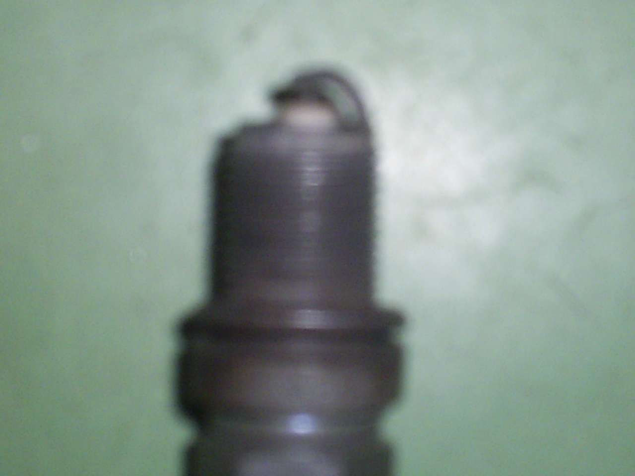

Не понимаю как может погнутся электрод. Либо сталь и сварка атцтой, либо был отказ цилиндра с последуюющим возгоранием кучи смеси. Диаметр свечи достаточно большой, значит вылететь без последствий для головки вылететь она не могла. Делаем вывод что резьба была мелкой по клубине и причесала только гребешки резьбы.
Выводы: Купить нормальные свечи, продиагностировать систему зажигания обязательно в частности провода, поправить метчиком резьбу (на всякий случай), написать в подписи город.

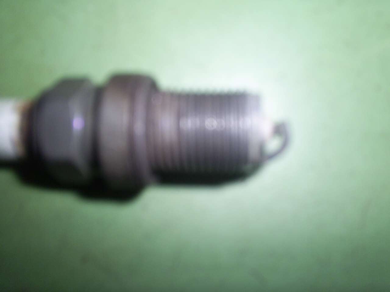

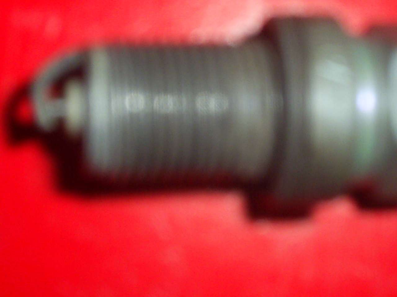

Вот собственно свеча
SUC50008.packed.jpeg [47.11 ]
SUC50007.packed.jpeg [39.36 ]
SUC50005.packed.jpeg [34.87 ]

Первое предположение - была слабо закручена, согнуло при вырывании от удара обо что-то, иначе двигун бы троил и это нельзя не почувствовать.
Так что резьба не должна была пострадать, только последний виток. Присоединяюсь - купи хорошие свечи и не парься...
