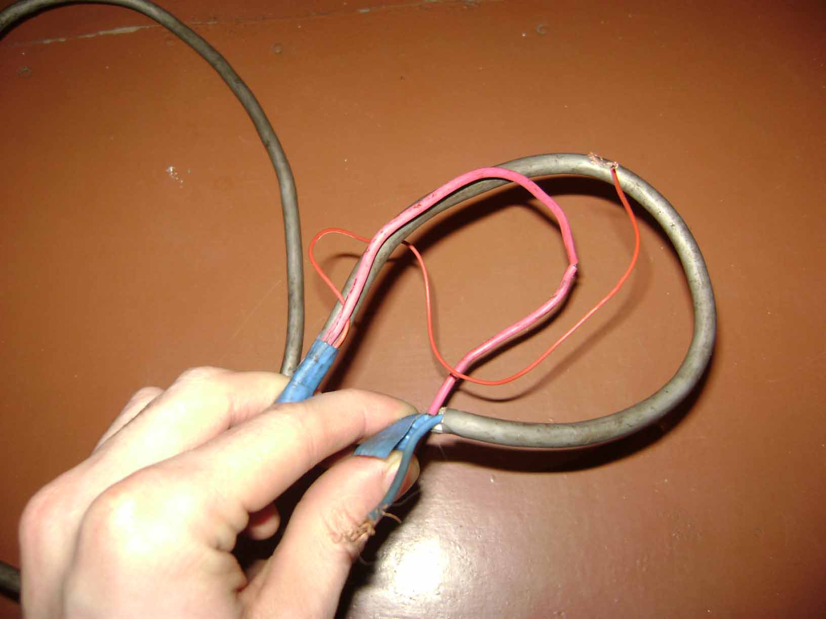

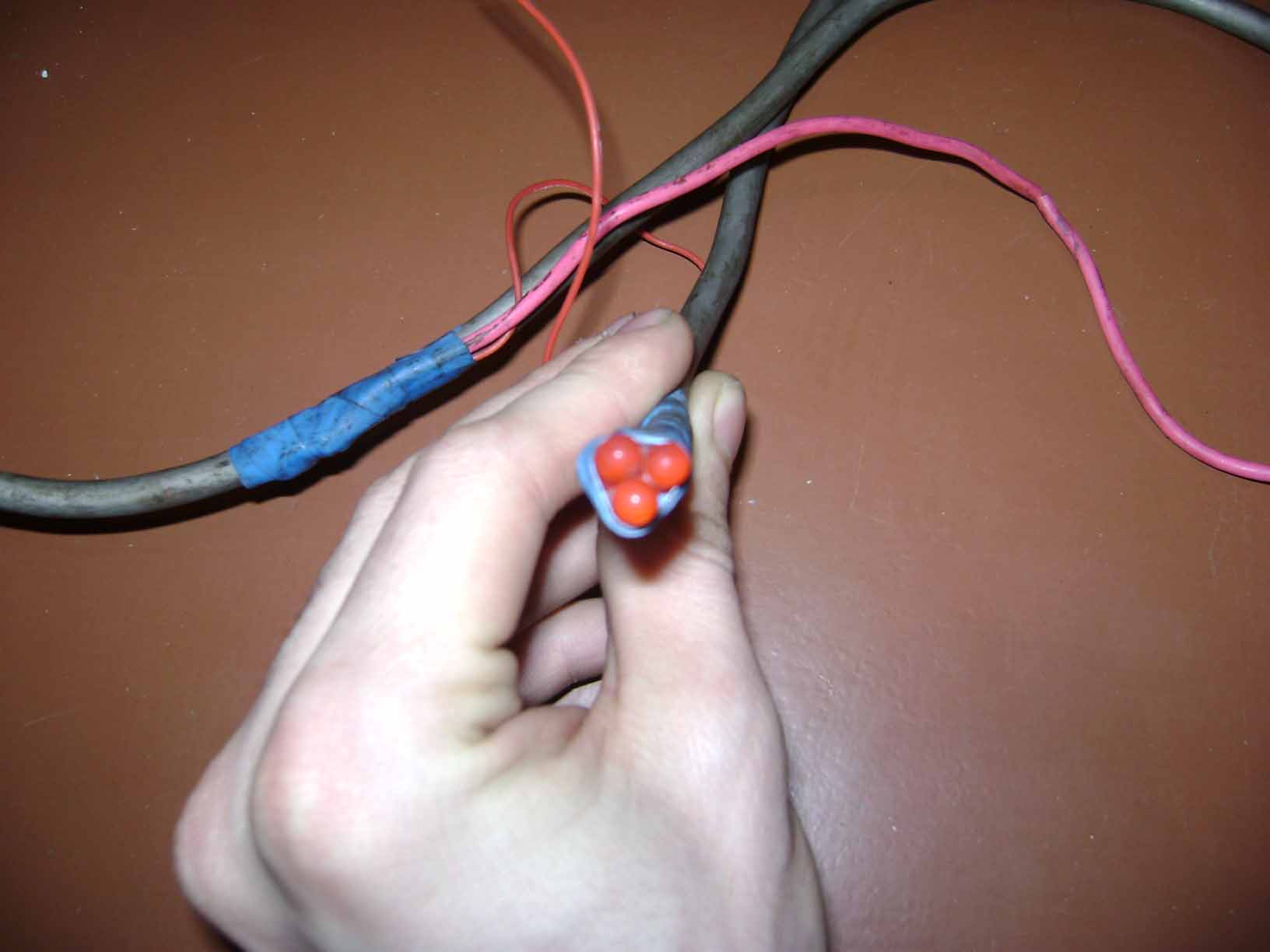

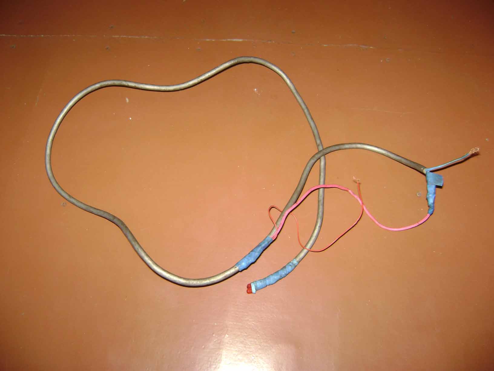

Мазга не трахай, соедини последовательно 3 обычных светодиода ! соедини 2 контакта в разъеме и радуйся !

Вот он мега крутой девайс !!!
И пох на мороз ! наисложнейшая конструкция f)
Если в ломы делать и покупать приезжай ко мне в Крг....
