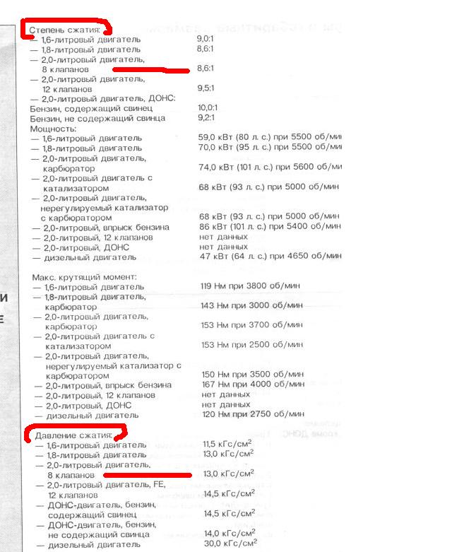

Просто вот что интересно:
:Search:
kmpres.JPG [74.04 ]

Степень сжатия зависит от длины хода поршня в цилиндре и является величиной постоянной. Давление сжатия (компрессия) зависит от зазоров в ЦПГ и клапанах и изменяется с возрастом авто и мудаковатостью владельца. :hmm:

:shock: тогда, по ходу пипец моей поршневой получается?

Сегодня перемерил с открытой заслонкой получилось все по 10,4 примерно :smile: Так что наверное не все так плохо, но расколбас все не проходит, буду искать от куда сосет :)
