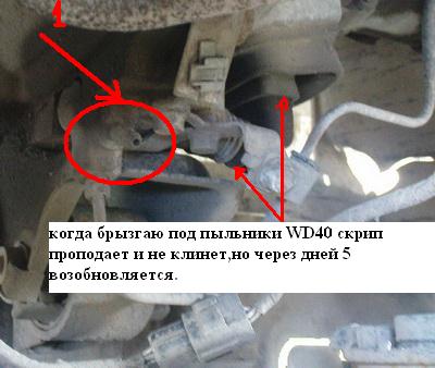

Проблемма такая,в сырую погоду подклиневает педаль сцепления и чувствуется металлическое трение,в чм причина не знаю,помогите.

1 - это что за сосок,может это под тавотницу и туда надо смазки набить,но больше похоже на сосок для спуска тормозухи,подскажите,кто знает?
Он и есть - штуцер прокачки сцепления.
Кстати WD думаю там не место, может резинки попортить, надо искать причину. Перебрать рабочий цилиндрик сцепления и посмотреть стык где его шток упирается в вилку (кажется так она называлась) - смазать это место консистентной смазкой и возможно шток поменять (снашивается).

скрип именно там,где указано 2-мя стрелками,что педаль скрипит,тоже бывает но это не она.
Попробуй смазать место контакта штока РЦС с вилкой сцепления - там трется металл по металлу.

У меня тоже давно этот мерзкий скрип с заеданием при сырой погоде,заливал вдшкой в месте показанном стрелкой,помогает но ненадолго :(

+1 помог литол в месте контакта штока и рычага. ВДшка может убить пыльник, смотря из какой резины он сделан. А с подклиниванием мне помогла справиться именно ВДшка. Подложил тряпку и обильно поливал весь механизм в салоне. А еще было - педаль за коврик цеплялась.

Напихал "литол" отверткой под пыльник,который слево на фото и в пыльник,уже месяц-полёт нормальный.
