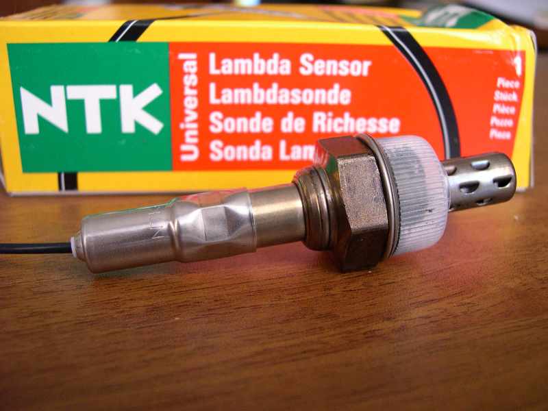

Ковыряясь с машиной оторвал провод от лямбды. Прямо под корень. Обидно. Фото нет, вот нашел в интернете коструктивно подобную лямбду. Я так понимаю корпус у него металлический, но от сигнального провода изолированный. Или нет? Может кто-то подскажет как можно изловчиться и припаять проводок правильно. Может можно как-то сдернуть металлический колпачек под который уходит провод и спокойно там припаять новый провод?
ЗЫ. Могу купить другой на разборе, но есть спортивный интерес вернуть к жизни имеющийся лямбда-зонд.
Комментарий к файлу: Фото не мое. Лямбда аналогичной конструкции.

Победил лямбду, как и собирался. Снял металлический колпачек и припаял провод. Правда вид теперь у лямбды не очень презентабельный, но это уже на скорость не влияет. :)
