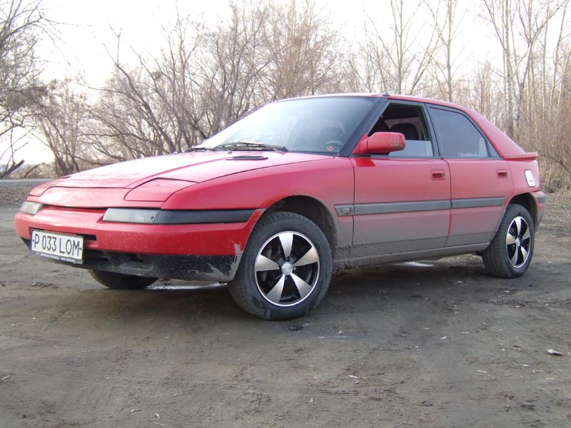

Люди добрые. Шрузы поменял - большое спасибо за совет. Хруст исчез совсем, да и передок перестал стучать на мелких кочках. НО!!!
Вибрация на 2-ой и 3-ьей скорости осталась на оборотах от 2000 до 2500. Как быть совсем не знаю... Кто-то говорит двигатель (опоры), кто-то говорит коробка, кто-то первичный вал. А на СТО ничего сказать не могут... Сегодня ещё сказали что может быть из-за штанг спереди, типа надо замерить длину. Так как машина моя после сильной аварии, пол машины в шпаклёвке.
