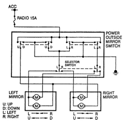

Принимай.
по схеме:
L (left) - лево
R - (Right) право
U - (Up) вверх
D - (Down) вниз
Selector switch - переключател
ACC - Замок зажигания
Комментарий к файлу: Схема зеркал

Спасибо :) Такие схемы у меня есть :) Мне надо с расцветкой проводов. Минус 12В есть в двух проводах, плюс 12В есть в одном проводе. Сами зеркала по схеме на массу не запитаны, она коммутируется переключателем вместе с плюсом. :leb:
