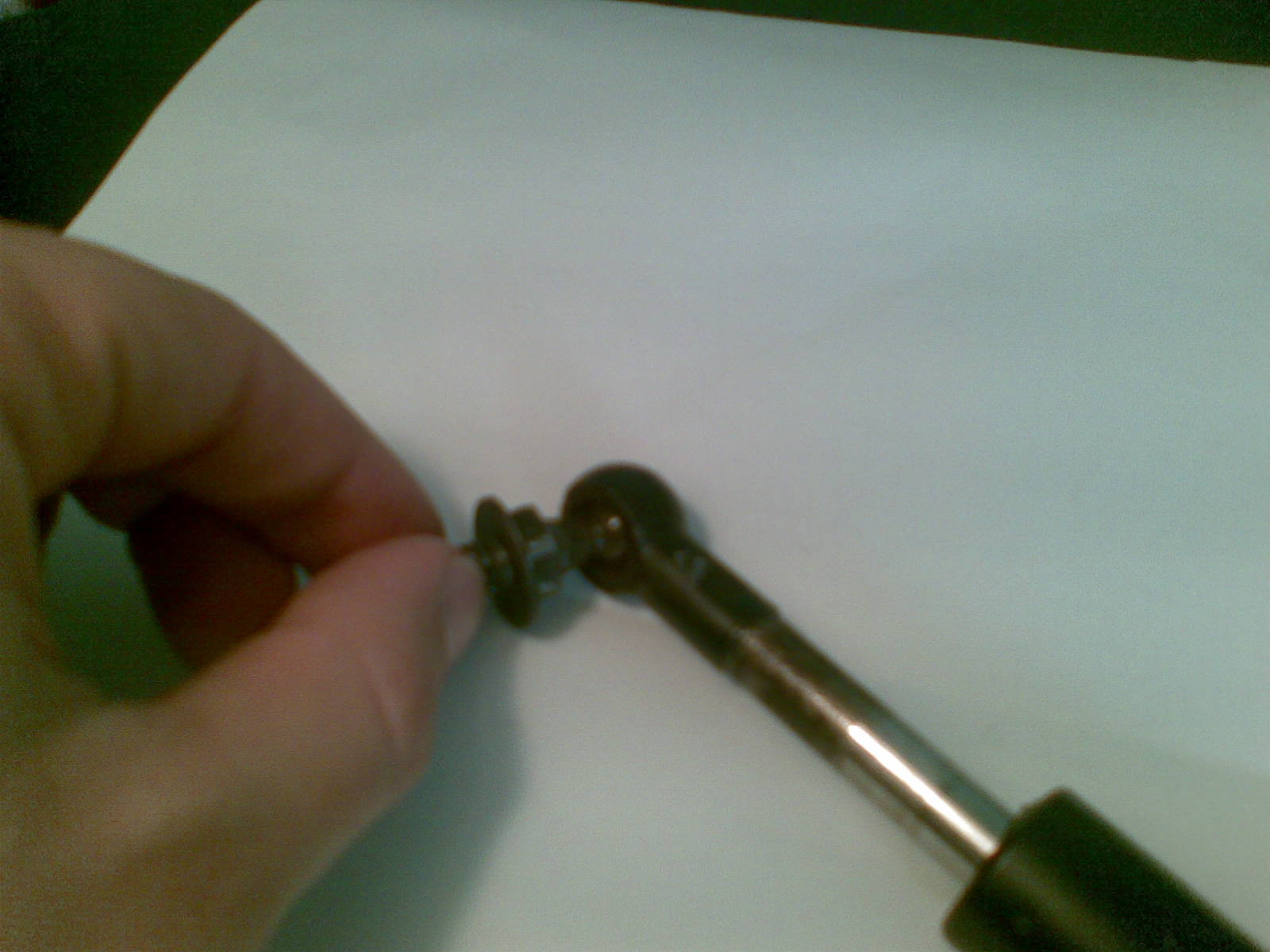

Решил себе поменять газовые пружины, которые открывают дверь багажника на Mazda 323F BJ 1999, хэтчбэк. Пружины купил те, что надо, но как снять со старой эту долбаную гайку с шариком- ума не приложу?! На фотке я держу ту самую гайку с шариком, которая никак не хочет расставаться со старой газовой пружиной.
29042008(008).jpg [ 140.1 | Просмотров: 1747 ]

Это у наших и шаровый достается, и наконечник скручивается. Здесь фигушки, все заклепано раз и навсегда. Проще доработать новые, про это много тем было, можно поискать...

Serge,
Ничего подобного. Когда пришел оригинал шарик с болтом был отдельно от стоек. Вкрутил сначала шарик, а потом на него стойку защелкивал.
Прада со старых вытащить шарик не смог, хотя не сильно и пытался.
С уважением, NailS

А я пытался. :D О чем видел - то пишу...

Serge, там стоит стопоное колечко, оно утоплено в упор. Я когда менял у себя, просто спиливал машинкой это место, где стоит шарик и вынимал его, всеравно уже он был плохой (упор). А если сильно заморочится, то можно вынуть. Ради спортивного интереса.

Даже кушать перестал :D , сбегал, откопал родную, почистил, стопор таки увидел. Но на штоке этот шарик держится опресовкой...
Изображение.
Всю жизнь был уверен, что завальцовано, отпиливал, укорачивал....
