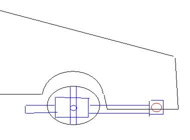

На диски вешают оборудование... не знаю как называется... в общем там толи оптический то ли лазерный сход/развал... смысл в том, что эти датчики не видят друг-друга из-за низкого бампера.. ща попробую примерно схемку нарисовать

Вот примерно так:
синее - это оборудование которое навешивается на колесо (на оба колеса оси навешиваются вот такие датчики)
красное - это на сколько я понимаю передатчик и приемник луча со второго колеса. но о передать/принять луч они не могу из-за того что между ними бампер... Вопрос есть ли какие-то другие системы для выстановления схода/развала?

Алексей, Ну посмотри на картинку. я же вроде вполне понятно нарисовал.

у колёс вылет маловат, за бампером прячутся... :leb:

да вроде понял-но таких стендов проблемных я не видел-везде ок!
