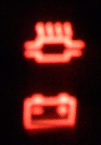

На панели горят лампочки на холостом ходу. Пока не погазуешь не гаснут

в какой момент? как только завёл или в работе

Как только завелся горят. Сильно погазуешь перестают. Потом постоишь остынешь - опять.

у меня такая штука появляется, когда аккум посажен. весь заряд уходит на заводку двигла. когда газанешь - сразу зарядка на аккум идет и такая фигня прекращается. копай в этом направлении.

возможно щетки генератора, а ещё вопрос, когда завёл обороты какие до момента погасания?

Обороты примерно тыс 4. А такой вопрос почему горит лампа катализатора?

Viktor_Login, у тебя гена умирает . У меня пол-приборки загоралась , на холостых .
Если снять гену и померять ток заряда , будет гораздо меньше штатного .
