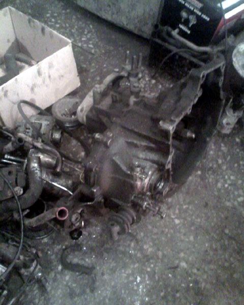

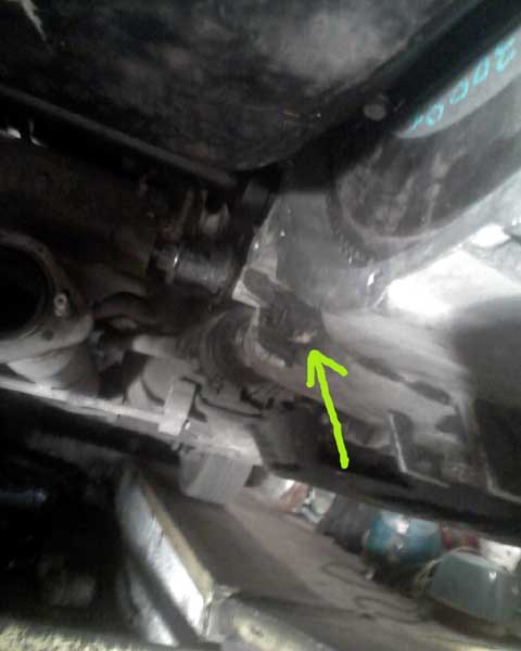

Третий год езжу без лампочки заднего хода...
Думаю надо же когда-нибудь разобраться с этим :)))
Ford Probe GT'89, F2T
Стоит НЕРОДНАЯ кпп от Mazda 626 2.0
На кпп есть два датчика, оба оторваны с момента покупки авто...
Подскажите, плз, кто из них "задний ход" и какой второй?
Может датчик включения нейтрали? Или еще какой... :hlp:
Заодно может кто в курсе как правильно эта КПП называется (M5?)
И где можно найти спецификации по МКПП Мазд...
У них вроде несколько вариаций на тему M5... :gaz:
Заранее спасибо!
Второй - датчик включения 5й передачи. Тестером проверь какой замыкает при включении задней, а какой при 5й.
06 май 2008 17:49
А зачем датчик влючения 5-й?

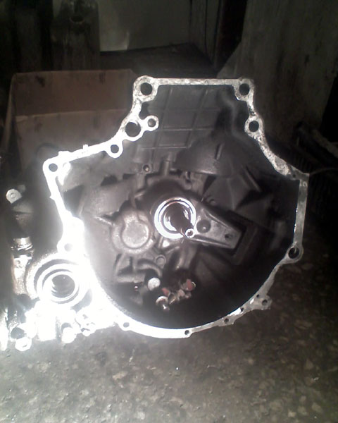

06 май 2008 19:30
Фото той же моей КПП в снятом состоянии.
5-gearbox3.jpg [ 64.62 | Просмотров: 2274 ]
5-gearbox1.jpg [ 44.4 | Просмотров: 2273 ]
06 май 2008 20:57
Компу нужен, для работы экономайзера (но не везде используется). В ГЦ и ГД используется, а подключен ли на форде - хз. При отключенном датчике ничего не поменяется в работе двигателя, так что можно забить.

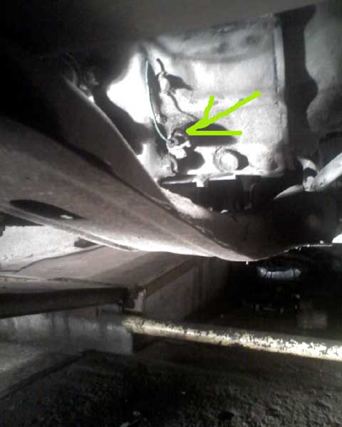

07 май 2008 14:48
Al Capone писал(а):
На моей таких датчиков не видно
А где у тебя датчик заднего хода?
07 май 2008 16:18

У меня над правой лыжой
Mazda 626 GD 1989 F2 2.2i 12Valve 115Hp ГБО Lovato распределенный впрыск
07 май 2008 19:35
Misha, если смотреть спереди?
07 май 2008 20:56
На фото правая лыжа, если смотреть спереди.
Т.е. левая :)))
