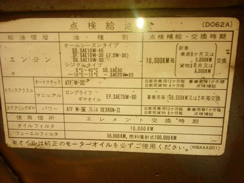

Машина Mazda Cronos K8 1992 года, фрейм GE8P-105100.
Решил менять масло в АКПП, столкнулся с тем, что не могу никак понять какая модель коробки на моей машине, табличку на самой коробке не увидел, все перекрыто воздуховодом и проводами, есть табличка на капоте (см. приложение), что там лить - не понял :)
И еще пара вопросов, обязательно ли нужно менять масло с промывкой (сейчас пробег 150 тыс., масло вероятно не меняли, цвет темно бордового, гарью не пахнет, слегка пинается при переключении с 1 на 2 и воняет если притопить, что я люблю делать :crazy: )

И самое главное, сколько масло нужно покупать, если менять без промывки? С промывкой я читал что в районе 12-14л. :shock:

Вот это заменитель подходит нормально
SCT SG 1008 Фильтр масляный коробки передач 407,20р---Это фильтр вместе с прокладкой поддона.
АКПП FU9A-это твоя коробка.Масло ATF Dextron 2 --- производитель любой.У меня Castrol При снятии поддона сольется где-то 3,5л.Полный объем масла в коробке около 8 литров

Заезжал в магазин масел сегодня, говорят Mazda ATF M3 редко бывает, да и недешевый он )
Получается можно залить Dextron 2? Но тогда, как я понимаю, нужна полная промывка системы? Какой смысл менять половину всего масла )
