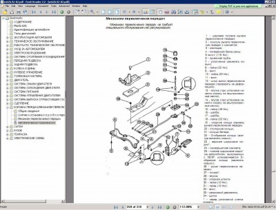

подскажите плз. где здесь кулиса?
image.jpg [ 192.61 | Просмотров: 2870 ]

Здесь надо мазать или менять винты № 9 и № 11, а также втулки № 13 и № 14
Спасибо, :) на выходных попробую, и сообщу
