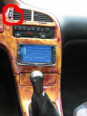

всем привет ) у меня умер спидометр и однометр перестали функционировать.... я ехал... хотел сбросить одометр... надал кнопку и встало все... скорость и т.д. все показывает... хотел снять сегодня преборку, но столкнулся с проблемой, хочу совета ) не снять мне приболку... т.к. эта штука обведенная в кружок на какойто палочке зафиксирована(т.е. она этой палочкой чтото включает и отключает), хотел открутить эту част воздухозадувов, но отверткой не подлезть ... может кто знает как это можно сделать ничего не сломав ? эту часть только изза этого момента мне не снять...

Там тросик идет,надо чуть отодвинуть панель и через щель снять тросик от выключателя.

через какую щель ? там вокруг тросика железные крепления.... и пальцами фиг залезишь туда

я за бардачком сдёргиал его с заслонки и так вынимал.

рука не пролазит :( не знаю что делать... не получается отсоеденить эту штуку... ломать не хочу

эхх,лень писать,но всёж е 8) снимаешь пластмассу на руле,потом снимаешь пластмассу под рулём где дует на ноги и где капот открывать,далее снимаешь ту пластмассу где пепельница,на защёлках,далее откручиваешь болты главного лица,снизу под рулём вроде 2,и там в районе мафона!,ну посмотришь,может ещё 1-2 болта,непомню,мх6 была уже полтора года назад! и всё,тянешь на себя всё это лицо с кнопками,сорвёшь с защёлок,отойдёт,засунешь пальцы и открутишь тросик!

Саня... ну я эту пластмасу с кнопками снял... а тросик не дает ее дальше снять... а там можно открутить 2ветровика с этой штукой но также там один шуруп снизу справа, что хел к нему подлезишь, вот в этом косяк.... а там скорей не тросик а железная палочка )

палец в щель можешь просунуть? блиааа,незнаю как тебе показать,палец засунь,а пощупай,тросик снимается с петли там! 8)
вот,фотки 2,это моя,увеличь и посмотри,как раз снят там трос с колеса,а на колесе увидишь петелька! вот с неё и снять надо,посмотри,тут видно!

я попробую, но там помойму держится с шайбой стопарной... мелкой такой, да ?

посмотри на первой фотке вот, барабашка эта,на ней крючек типа,ну дырочка круглая,а ниже,под барабашкой этой стоит типа направляющая шайба,уже на кнопках как бы! вытягиваешь трос с барабашки с дырки,и потом сквозь эту шайбу и всё :)
