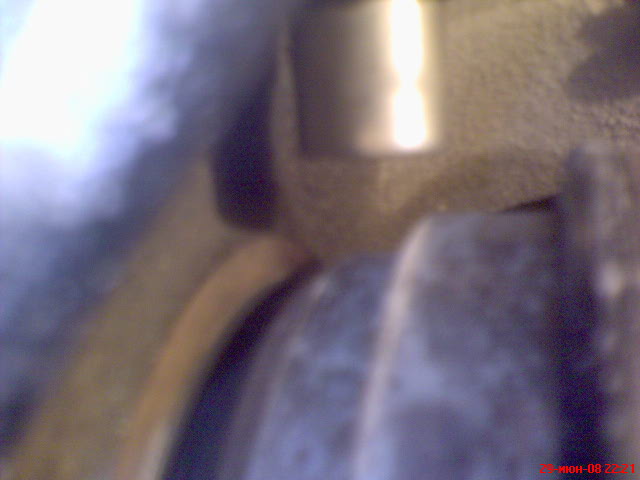

теперь меня интерисует такой вопрос какой зазор должен быть между датчиком и ротором и вообще мне кажется этого ротора у меня нет там должны быть зубцы а уменя их нет. Кто что скажет?
Комментарий к файлу: это датчик сверху и зазор огромный

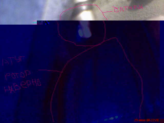

Вот еще фотка

Да, зубчатый венец отсутствует однозначно! АБС работать не будет.

гыгы...блок искать не надо было на нем контакты не окисляются обычно. Венцырегулярно забывают одевать горе ремонтники.
