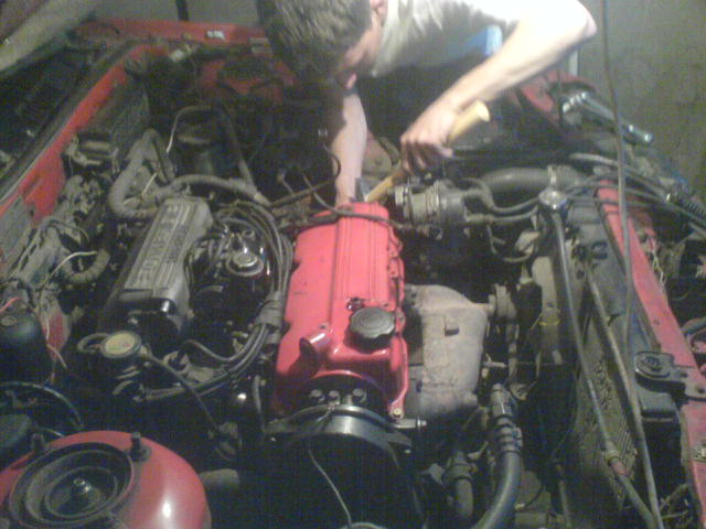

Комментарий к файлу: 2.05 ночи я пьяный сплю в машине с двигателем объёмом 0.0. Подъём в 5.30.
DSC00859.JPG [66.29 ]
Комментарий к файлу: это только начало. Кстати закос под америкосов не получился. Ремонтировать в белой майке противопоказано.Впоследствии я ей протирал ШРУСы)))
DSC00858.JPG [ 56.45 | Просмотров: 2235 ]

Я что-то не понял, а что молоток делает в твоих руках, у японского двигателя да ещё и в таком месте???!!!

Если бы не молоток,то монтаж точно занял бы неделю!

Гайка на шпильке корпуса трамблёра японская попалась- головка на 12 обходиться, а на 13 Я с высказываниями, где я хотел бы видеть всех японских инженеров, забивал молотком. У гайки всегда есть выход- либо сломаться, либо открутиться.
