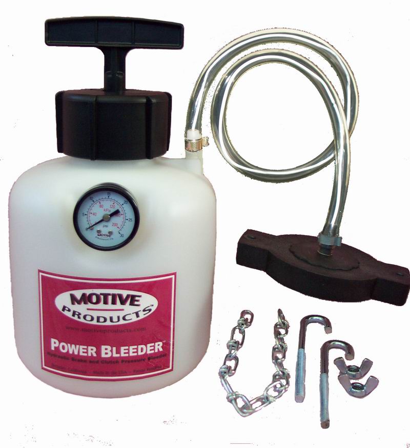

vliv, если ты про приспособу для прокачки без педали тормоза (создающую давление), то было здесь про такое. Но фотку все равно давай! А я себе вот такую купил, правда еще ни разу ей не пользовался.
