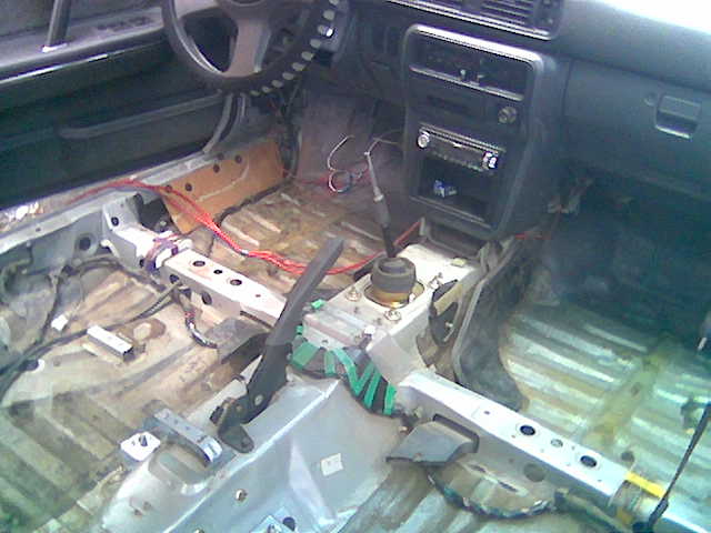

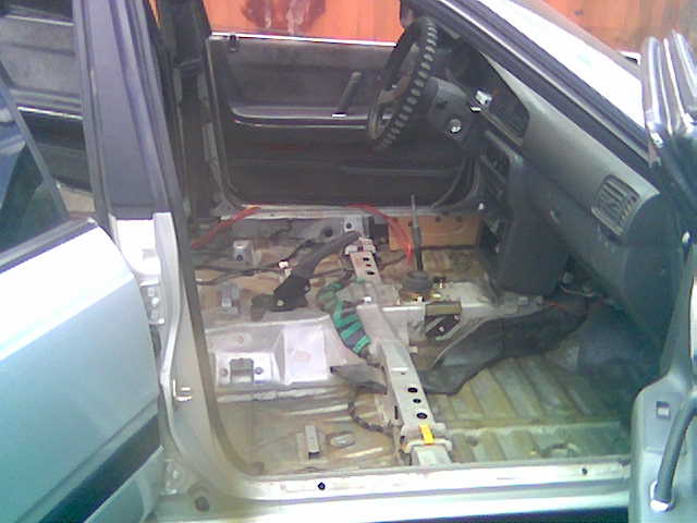

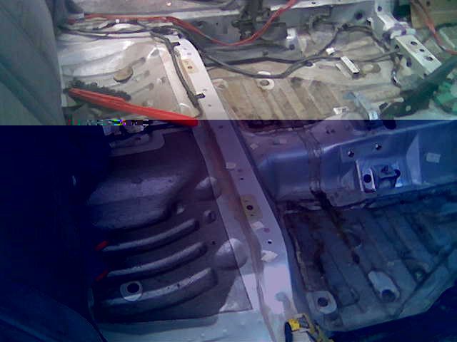

Сделал легкую шумоизоляцию, очень доволен :) Из материалов: Теплошумоизоляция (так и назвается) 2-а покета в каждом по 4,5 кв/м, целован (брал 9 кв/м но очень много осталось), скотч и новые ножницы. Проложил пол в 2-а слоя и двери. В дверях сделал прокладки из "Теплошумоизоляция" в два слоя, снял заводской целофан и по нему как по шаблону сделал прокладки, т,е "Теплошумоизоляция" обернутая целофаном и преклееная на родную сырую резину и скотч :) Цена вопроса?: 13ч работы, 48$ капусты. Из плюсов? : Заметно тише, на крупно зернистом осфальте и по бездорожью, теплей зимой будет :) , ну и чистка пола из трансбойта как на мойках :) .

Всего то вот так надо сделать :)
