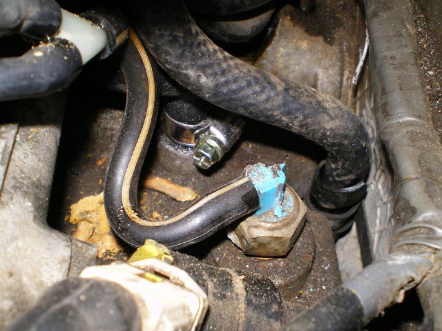

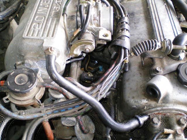

Здравствуйте, уважаемые! Помогите, пожалуйста, начинающему!;) Полез менять прокладку дроссельной заслонки и один из шлангов охлаждающей системы, ведущих от двигателя к корпусу дроссельной заслонки. Случайно повредил какую-то деталь, которая вставлена в двигатель, корпус металлический, под гайку на 19, верхушка пластмасовая, голубого цвета, в виде разветвителя , от которого идут 2 тонкие резиновые трубки, которые в свою очередь одеваются на тонкие металлические трубки на корпусе инжектора. Открутить не полусается, ибо головка не одевается из-за пластмассовой части, рожковый ключ не пролезает... :( фотографии двигателя и детали привожу (примерно по 100 КБ) Что это за деталь, на что она влияет? сколько будет стоить? :(
З.Ы. Отсоединял корпус дроссельной заслонки на неостывшем двигателе. Полился тосол. Теперь тачка почти не заводится и как-то свистит... Что это???:(

Это термоклапан-при определённой температуре соединяются 2 трубки подходящие к нему.
Для начала попробуй их просто напрямую соеденить.
Цену можешь на ексисте посмотреть.

Алексей, большое спасибо!!! Буду смотреть, заказывать.. А как его правильно снять-то?

У меня тоже сначала свистела, как назад поставил. Я прокладку паранитовую ставил, завел свистит, затянул две гвйки и два болта, которые корпус д.з. держат свист прошел.
Термоклапан я у себя тоже сломал, одну трубку отломал. Чтобы его открутить надо инжектор снимать, бо я не смог никак подлезть, а на разборке вместе с продавцом пытались его открутить аж с ТРЕХ снятых инжекторов, и все три сломали. :oops:
