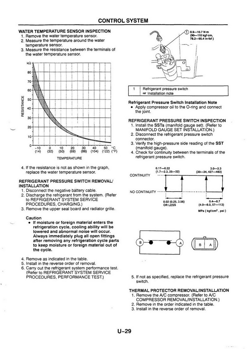

Вот инфа о проверке датчика давления из воркшоп мануала на европейку
0601.jpg [ 198.01 | Просмотров: 1751 ]

посмотрел электросхемы- там всего один датчик давления :( и его замыкание должно приводить к включению муфты компрессора и вентилятора кондиционера, ибо они включены параллельно.
Есть подозрение что датчик у радиатора кондиционера - это датчик предельного давления в системе. однако в мануалах про него нигде не написано...
