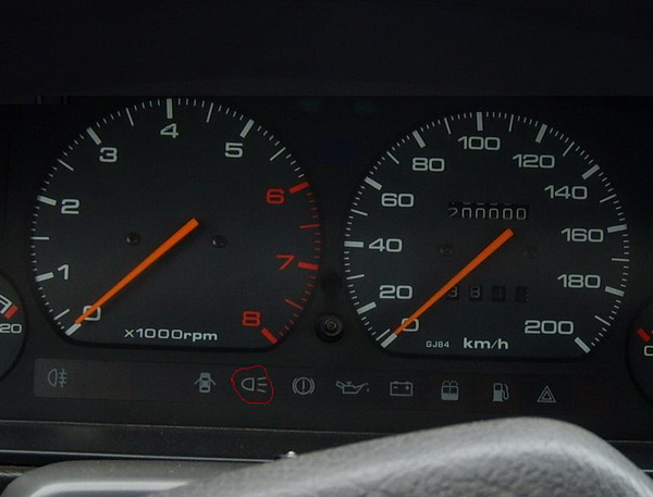

Пробовал переводить из воркшопа,ни чего не понял-какой-то задний стоп сигнал получился,иногда загорается когда нажимаю на тормоз,иногда нет,вот и не пойму что это такое.

Очевидно у тебя глючит 1 лампочка в стопах. У меня на ходу мигает при включенных габаритах. Включишь - выключишь, она гаснет и через некоторое время снова загорается... Я хз как проверить. Выхожу из машины при горящей лампе - всё светится...

Контрольная лампа выхода из строя стоп-сигнала и заднего габаритного огня. У данной контрольной лампы есть две функции:
1.Предупреждение о выходе из строя стоп-сигнала
• При выходе из строя стоп-сигнала при нажатии педали тормоза загорается контрольная лампа.
2.Предупреждение о выходе из строя заднего габаритного огня
• В случае выхода из строя заднего габаритного огня при включенном свете фар загорается контрольная лампа.
Взято из мануала, который выложен в ФАКе.

Проверяйте лампочки в стопах и габаритах.

А там как бы это... =) Там всего 1 лампочка. 2-нитевая. Кстати, подскажет кто её номинал?

Кстати, у меня тоже горит постоянно при включенных габаритах и ближнем. Все лампы в задних и ипередних габаритах светятся и той мощности что нужно. так и не нашел причины. Но ближний у меня включаеться без зажигания. Как у вас на таких маздах? Мож у меня не правильно подключено питание фар и з -за этого горит эта лампочка?

У моего брата аналогичная фигня была на Ауди, когда стояли лампы разного номинала, т.е. вроде всё светит, а лампочка горит.

Нашёл я её на схеме!Стоит компаратор,включеный как измеритель тока в цепи,т.е.-плохой контакт(меньшая мощность) лампочки(она светит),лампочка перегорела-меньший ток-девайс сработал(загорелась на щитке).Утечка тока по грязи,установка большей мощности лампочек-больший ток-девайс сработал.Хитрые они-япы.

И еще вспомнил, что у меня она горит при включении зажигания, а когда завожу - гаснет. Так должно быть? Это без габаритов.
С габаритами и светом постоянно горит и не моргает.
626 GV F8 12v карб 91г ГБО - продана.
 Заголовок сообщения: Re: Что это за лампочка | мазда (mazda) форум
07 авг 2008 10:22
SILVER спасибо,только книжка у меня другая,странно,но описание есть.
Tarik,это я на схеме нашёл,а где в машине-хз,искать надо.
лампочка при вкл зажигания у меня тоже горит,пока не заведёшь,но это правильно,т.к. акум даёт 12V,а гена-14V.Далее она включается когда неисправность,здесь уже пожевали немного.
