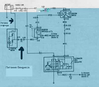

Надо попробывать толстый провод который идет сразу на стартер от акумулятора, отсоеденить. Потом попробывать завести, если бендикс просто будет щелкать и не чего не замыкать значит, дело либо в этом проводе (+ от акума), либо в самой обмотке стартера. Если же на оборот, то все дело в бендиксе или до него, т.е. реле, замок заж., ну и проводка :) Не знаю, может не чего нового вам я и не расказал :), но я бы все в такой последовательности начел делать, а потом уже снимал :).

А как бендикс будет щелкать если питания нет. Один мой знакомый (у него тоже мазда) сказал что щетки замыкают, мол у него подобное было.

Так на бендикс свое питание слаботочное. Насчет щеток, очень может быть :)
