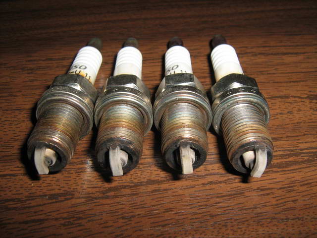

Началось все с того, что потек радиатор. Недолго думая, решил поставить новый. Поставили, залили ОЖ. Покатался пару дней, поплыли обороты. Сначала решил, что образовалась воздушная пробка. Нашел, как от нее избавиться, сделал, долил ОЖ. Прошло буквально 2-3 дня и опять поплыли обороты. Снова долил примерно 0,5 литра. Через пару дней то же самое. В расширительном бачке при этом уровень не меняется. Может ли уходить ОЖ через пробитую прокладку ГБЦ? Сегодня ездил к знакомому на СТО, он посмотрел свечи и сказал, что ОШ уходит в двигатель. Хотя по цвету свечей вроде как недостаточно воздуха попадает в топливную смесь. Или я не прав? А то у меня как-раз не кстати еще расход по городу увеличился где-то до 15 литров. Ногами, плиз не пинайте. Мне просто завтра уезжать надо, а в понедельник на СТО, не хотелось бы зазря отдавать деньгу. Слышал, что может проблема быть еще в неплотно прилегающей пробке на радиаторе.

ну если из выхлопной сильно парит то попадает
а так свечки нормальные

Этож в каком месте жидкость должна попасть во все цилиндры сразу?-ерунда.
Смотри пробку радиатора и шланги на радиаторе(где снимал),может на горячую течёт и сразу испаряется,присмотрись к высхшим разводам. :)

+1 свечи нормальные.
Если перегревалась - может быть проблема с прокладкой.
+ 1 - появляется белый дым, либо масло белеет и растет уровень.

Судя по свечам ОЖ уходит не через цилиндры, имхо.

Silver Выхлоп вроде нормальный, ничего необычного не замечал.
