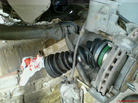

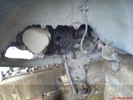

Коробку на яме менять можно,главное правильно поставить авто-на самый край ямы левым колесом.

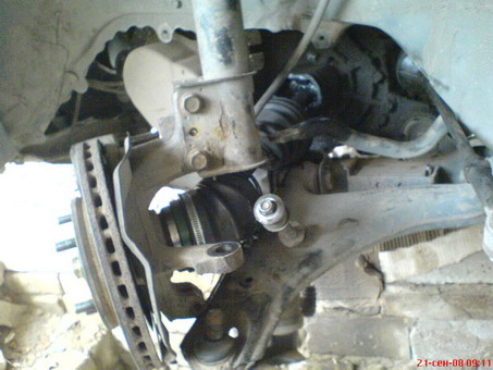

Поддомкрачиваем,ставим на пенёк,снимаем колесо,отсоединяем стойку,снимаем суппорт,ступичную гайку не откручивал
DSC00652_resize.JPG [ 61.68 | Просмотров: 2767 ]
Разбираем внутреннюю гранату,обе части суём в кульки,чтобы не испачкать

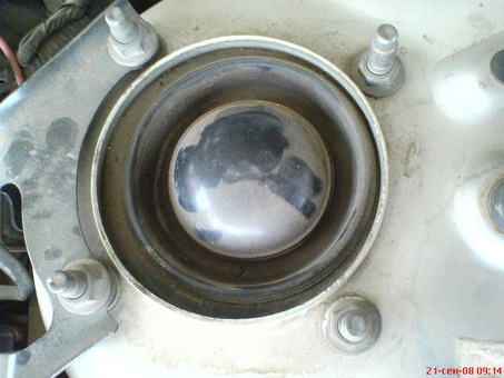

Делаем засечку на шпильке крепления стойки,откручиваем её и уносим в сторонку

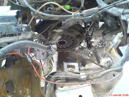

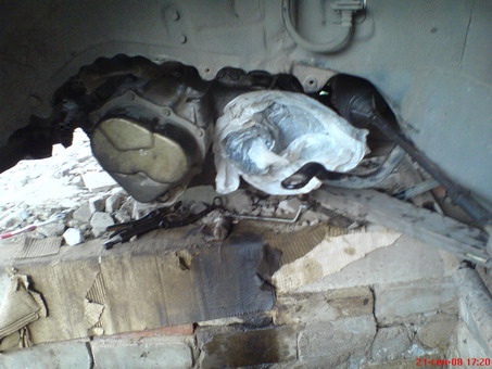

Под двигатель подкладываем кирпичи,слегка приподняв правую сторону,чтобы он не упал,снимаем заднюю подушку,откручивам лыжу
DSC00659_resize.JPG [64.23 ]
Откручиваем кулису и какойто рычаг рядом,также нижний болт стартера и пока сидим в яме-сливаем масло и откручиваем датчики.

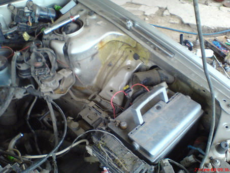

С верху откручиваем всё что мешает,а мешает почти всё-фильты,бобины,шланги,провода,акум и т.д.,откручиваем стартер и суём в сторону(провода не откллючал)

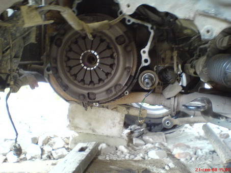

Откручиваем болты крепления к блоку и маленькие болтики жестянки,один верхний оставляем на всякий случай,снимаем переднюю подушку(была засада,вернее не хватка инструмента-длинной головки на 17),ложим под КПП доску,откручиваем последний болт и с помошником отделяем коробку от блока и вынаем её наружу
DSC00660_resize.JPG [ 78.8 | Просмотров: 2725 ]
промежуточный вал не трогал
DSC00661_resize.JPG [ 60.43 | Просмотров: 2731 ]
Делаем обычные профилактические манипуляции(моем,чистим,мажем),проверяем состояние сцепления,коренного сальника,у меня там полный порядок трогать не стал.Устанавливаем в другую КПП выжимной и с помошником насаживаем КПП на место(почемуто у меня удачно стала со второй попытки),наживляем болты крепления и начинается нудный процесс установки всего что было снято

а вверху где маф и прочая поебистика не геморойно всё вытаскивать?
Снимать не геморойно,на место ставить по времени больше.
