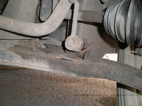

Сегодня ехал и вдруг что то сильно застучало,приехал домой заехал на бордюр вывернул колеса,а там вот что..
Рычагу полтора года,ставил новый..
Стабилизатор просто болтается теперь..
Можно ли это заварить или надо менять?
GF.jpg [ 103.37 | Просмотров: 2430 ]
 Заголовок сообщения: Re: Треснул рычаг на Mazda 626GF | мазда (mazda) форум
24 сен 2008 18:55
Можно и заварить,а пыльник что в мазуте? :)

Заварить и не парится.

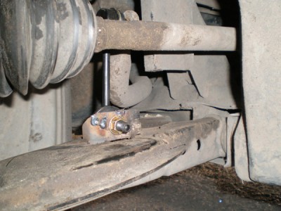

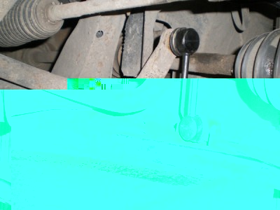

Заварили мне сегодня рычаг и поставили новые стабилизаторы,
теперь тишина ничего нигде не стучит..

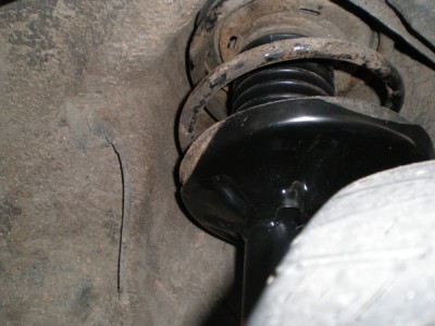

Решил поставить газовые амортизаторы Kyb Excel-G,потому что узнал что на моей машине
в оригинале такие стоят,и на Mazda 6,тоже их ставят..
код 334198 левый и 334197 правый..
все материалы обошлись в 240 евро..
даа..всем спасибо за советы.. :D
