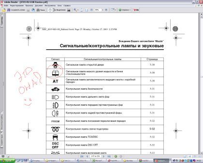

Всем привет. Такая проблема у меня, при торможении загорается лампочка в табло где обороты, че там нарисовано непонятно. Когда просто еду она не горит, когда начинаю тормозить загорается. Подскажите че это такое и что делать. Заранее Спасибо.

Машина Мазда 3 2006 года. Лампочка находится там где тахометр справа от него желтого цвета такая.

вот фотку лампочки днем сделал, чуток лучше видно.

У тебя вода в бачке омывателя при торможении, под действием сил инерции продолжает движение в пределах емкости, датчик регистрирует падение уровня и... :x ты на изменах :lol:

ВоДычка закончилась :lol: в омывателе стекла, а он сразу в форум, проблемы :cry: мама не горюй :) . Вот можно посмотреть на счатливого человека, вот бы нам всем такой "головняк" :lol:
