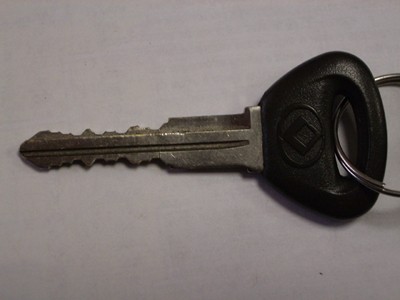

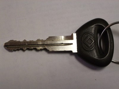

вот фото моего ключа
keyr.jpg [ 113.8 | Просмотров: 4790 ]
keyl.jpg [ 115.22 | Просмотров: 4784 ]
25demid прав у меня тоже все так

ты гляди и треснут там же :ROFL:
случайно нашли еще одну общую проблему маздоводов,прям как белый дым :ROFL:

у меня на обоих ключах трещина. Видимо это их слабое место
