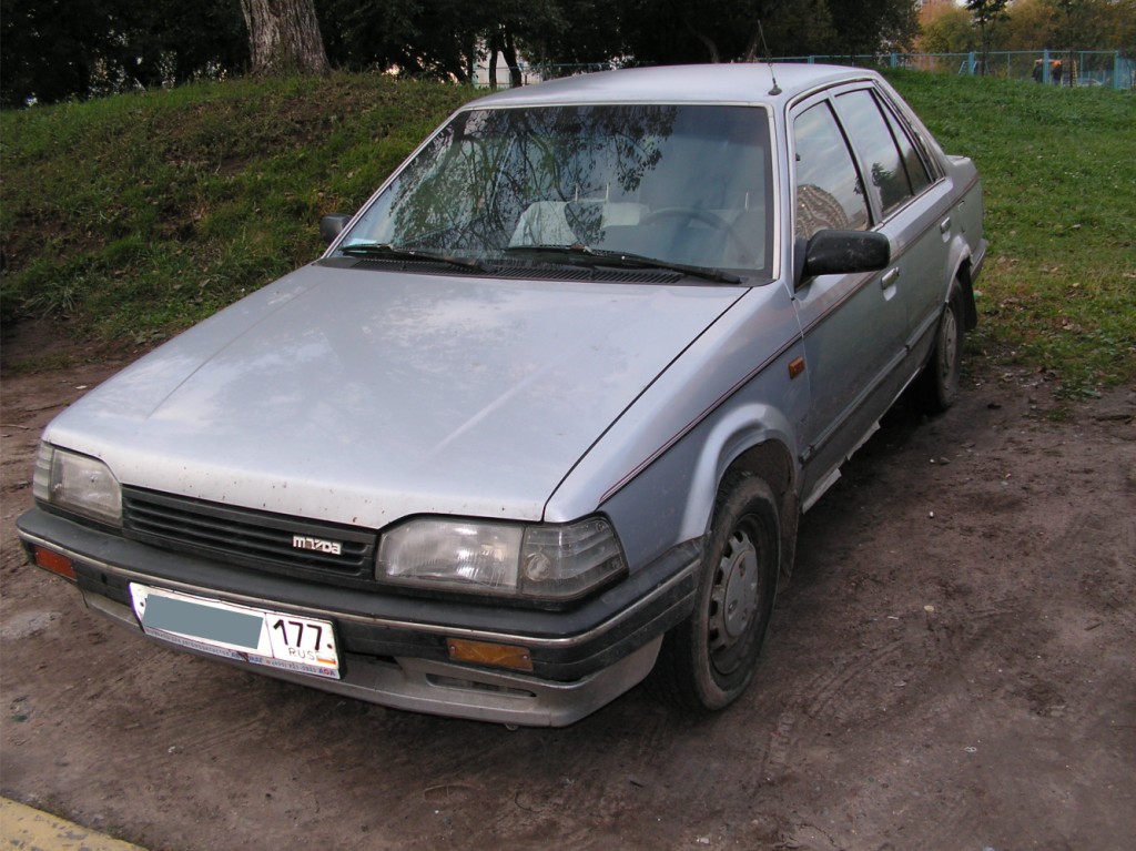

323, 88г.в., BF,двиг.В3. Глохнет при торможении и на холостых. В чем проблема?

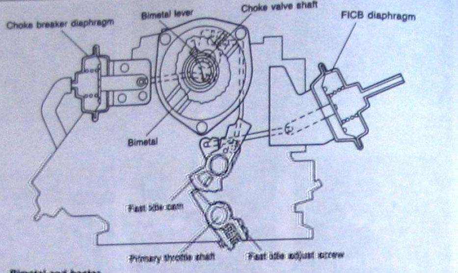

Версия 1.
После прогрева движка до 40 гр. или радиатора до 17 гр. системы пытается выключить автоподсос - цепь датчиков размыкается и открытый трехсторонний клапан направляет ваккум коллектора в специальный пневмопривод. Система называется FICB - fast idle circuit braker - выключатель ускоренного холостого хода. Пневмопривод делает следующее: сдергивает упор главного дросселя и понижает тем самым обороты и через рычаг полностью открывает воздушную заслонку. Если прохудился прневмопривод, либо прохудился шланг к нему, либо испортился вакуумный клапан - то после включения FICB в коллектор пойдет лишний воздух и двигатель заглохнет.
Если есть желание разобраться - могу выслать (или найди) книжку "Японские карбюраторы", там нужно отрыть раздел "Mazda Aisan 28/32". Либо если есть желание разобраться вообще во всем и есть знание английского языка, то могу выслать (или найди) полный мануал на 323 1981-1989 от Haynes (350 мегабайт).
Ну или просто поподробнее здесь рассказать, а то пока не пойму что конкретно отказало. Карб навороченный достаточно. А может тупо вакуумник как тут уже говорили.
