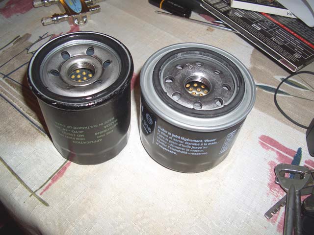

Мазда вообще сама фильтров не делает, а по коду на экзисте на мой двиг пробивались и маленькие и большие разных производителей. В итоге заказал оба (бош), потом совершил обход по матерым спецам из гаражного кооператива и при голосовании большой победил с большим отрывом 6-1 :D
Его и вкрутил.
Конструктивно они кстати ничем не отличаются, площадь тоже примерно одинакова - маленький он повыше. Разве что в большом места под мусор больше, но так двиг засрать ещё уметь надо :D
Комментарий к файлу: Маленький и большой бош

простите, а ни кого не смущает то, что у так называемого "маленького" фильтра наружный диаметр больше чем у "большого"... мне кажется если применить формулу объема цилиндра, то те фильтры которые представлены на фото по объему будут равны :)

С виду фильтра не сильно отличаються. А вот тот, что у меня вначале стоял, даже на первый взгляд раза в два больше.
